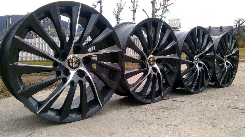

Natomiast jeśli chodzi o Twoje zaciski to masz tzw małe brembo, czyli tarcza 305mm i zacisk czterotłoczkowy Brembo ale z jednym odpowietrznikiem. Zatem w Twoim przypadku minimalna średnica felgi to 16" i tak jak powyżej napisano raczej oryginały lub kilka modeli felg, które są "sprawdzone" przez alfistów i na brembo wchodzą.
Turbiny z Giulietty czyli te z rozstawem 5x110 będą pasować po rozwierceniu otworów do fi 14mm.
