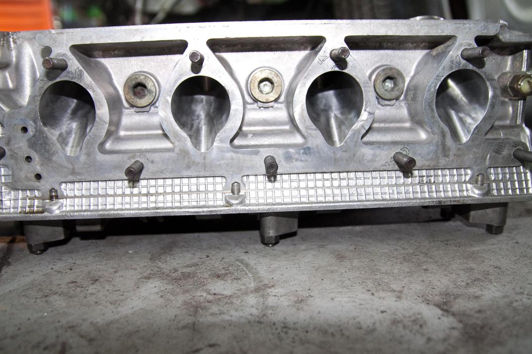

Ja myślę, że chip sqadry na pewno nie miałby złego wpływu przy modach, choć jest ryzyko, że na wypolerowanych kanałach (bo polerowałeś jak mniemam, maicher?) paliwo będzie słabiej odparowywać (a wiadomo, podlane lekko na bank), i np. nierówna praca objawi się na jałowym. Na szczęście, jako, że jest wymienny - czemu by go nie zakupić, zamontować, sprawdzić na hamowni, i jak będą problemy, to najwyżej ktoś bez modów go od Ciebie odkupi ^^

A kanały spolerowane, można powiedzieć na lusterko:
Załącznik 50017
Oczywiście wiem, że lekka chropowatość w kanałach dolotowych jest użyteczna (lepszy "swirl" mieszanki), ale ten kto robił porting tego nie wiedział :/
