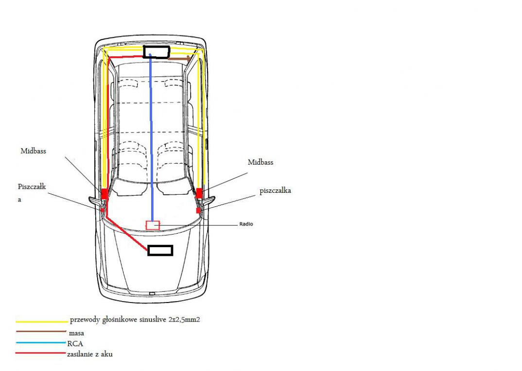

Mam do was prośbę o sprawdzenie czy mam dobrze podłączony zestaw przedni.
Mój sprzęt Radio Kenwood KDC-WF431 , zestaw przedni Hertz DSK 165 , wzmak blaupunkt GTA 260, kable głośnikowe SINUSLIVE - 2x2,5mm

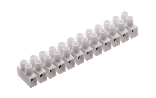

kable głośnikowe ze zwrotnicami były łączone kostkami do podłączania światła w taki sposób ( zdjęcie przykładowe ) i nie wiem czy to by dobry sposób , i daje jeszcze schemat jak wszystko podłączyłem. Załącznik 52441Załącznik 52442I jak by ktos mi wytłumaczył jak poprawnie montuje się dystanse bo ja przewierciłem na wylot i przykręciłem na takie długie śruby a z tyłu nakrętki i tyle . I mam pytanie czy jak dzwoni mi telefon i słychac takie "bzy bzy bzy" w głośnikach to jest ok ?

No niezbyt dobrze poprowadziłeś te przewody. Ten sygnałowy środkiem może iść, chociaż nie wiem jakim cudem go tamtędy puściłeś, wykładzinę prułeś czy co? :D
Zasilający i masa powinny iść jedna stroną (najlepiej lewą, bo tam lecą kable instalacji na tył auta), a głośnikowe obydwa i sygnałowy drugą stroną auta (prawą) lub środkiem. Popraw kable, bo teraz masz głośnikowe poprzeplatane raze z zasilającymi.
Taka kostka elektryczna od biedy może być do połączenia, byleby to nie była kostka na drut o średnicy palca :)
