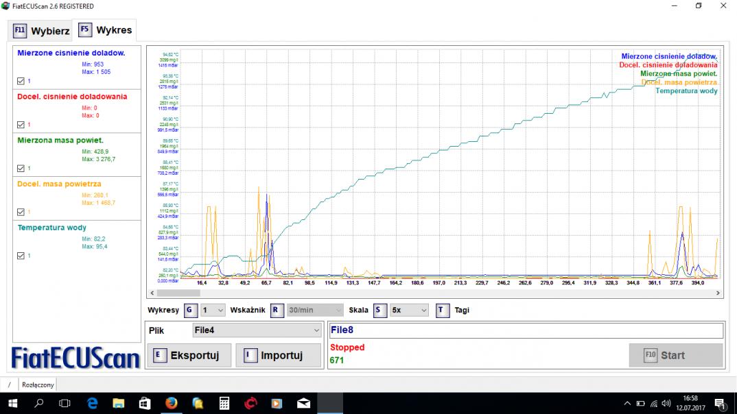

zrobiłem wykres podczas jazdy Załącznik 231466
Logi robisz na trzecim bądź czwartym biegu ( najlepiej na czwartym) tylko miej na względzie że prędkość będzie znaczna.

Po raz kolejny zapytam co było robione w ECU ? A dlaczego tak pytam ? Czy nikt nie zauważył na logach, że komputer nie pokazuje docelowego ciśnienia doładowania (stoi na 0) ? Świadczy to o nieudolnym wyprogramowaniu EGR, ale pytanie co jeszcze było robione ? Na chwilę obecną logi mogą pokazać tylko jakieś przycięcia zmiennej geometrii, ale nie pokażą jak pompuje turbo w odniesieniu do ciśnienia oczekiwanego przez ECU.
Zanim co, to wyjmij i sprawdź czujnik ciśnienia doładowania, czy jest mocno zabrudzony. Ale i tak nie zmieni to nic w kwestii braku wskazań jak pisałem wyżej :(
Mało tego, zerknijcie na ostatnim logu, jak wygląda max zmierzonej masy powietrza. Iście kosmiczne wskazania ;)
Czasami nie jest tak, że w EDC15 CF2 nie wszystkie parametry są wyświetlane ?
Tego do końca nie jestem pewien, bo dawno nie miałem w łapkach EDC15, ale i tak nie tłumaczy to wskazań powietrza. Jest jeszcze mozliwość taka, że autor wybiera w Mes zły rodzaj sterownika i stad parametry z doopy.
Edit. Dokopałem się do archiwalnych logów na swoim kompie z czystego EDC15 i tam rzeczywiście nie pokazuje oczekiwanego cisnienia doładowania, więc w tym punkcie nie miałem racji.
