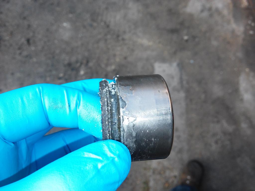

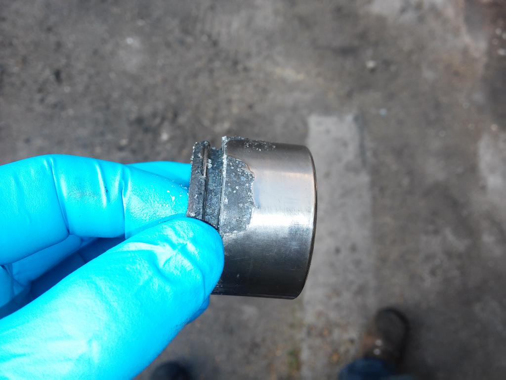

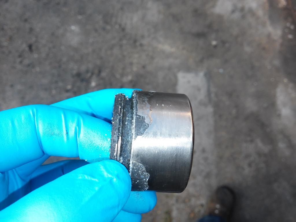

Nie dawno wymienialem wszystkie toczki w zaciskach brembo. Auto z 2008 roku a ich stan określił bym na tragiczny. Najprawdopodobniej u Ciebie jest podobnie i po prostu zewnetrze tłoczki mogło zapiec / zablokowac. Zrobie fotki to wrzucę.
Wymieniałeś całe tłoczki czy tylko same gumki/uszczelnienia? W orginale widziałem można kupić tylko gumki, zamienników brak dostępnych
Tak wygladały tloczki. A fotki pudełka to producent i numer zestawu. Tłoczki , uszczelki kpl
http://www.forum.alfaholicy.org/atta...d=163145&stc=1http://www.forum.alfaholicy.org/atta...d=163146&stc=1http://www.forum.alfaholicy.org/atta...d=163147&stc=1http://www.forum.alfaholicy.org/atta...d=163148&stc=1http://www.forum.alfaholicy.org/atta...d=163149&stc=1
Tłoczki były zakładane do "malego" brembo ale same tłoczki sa te same.
