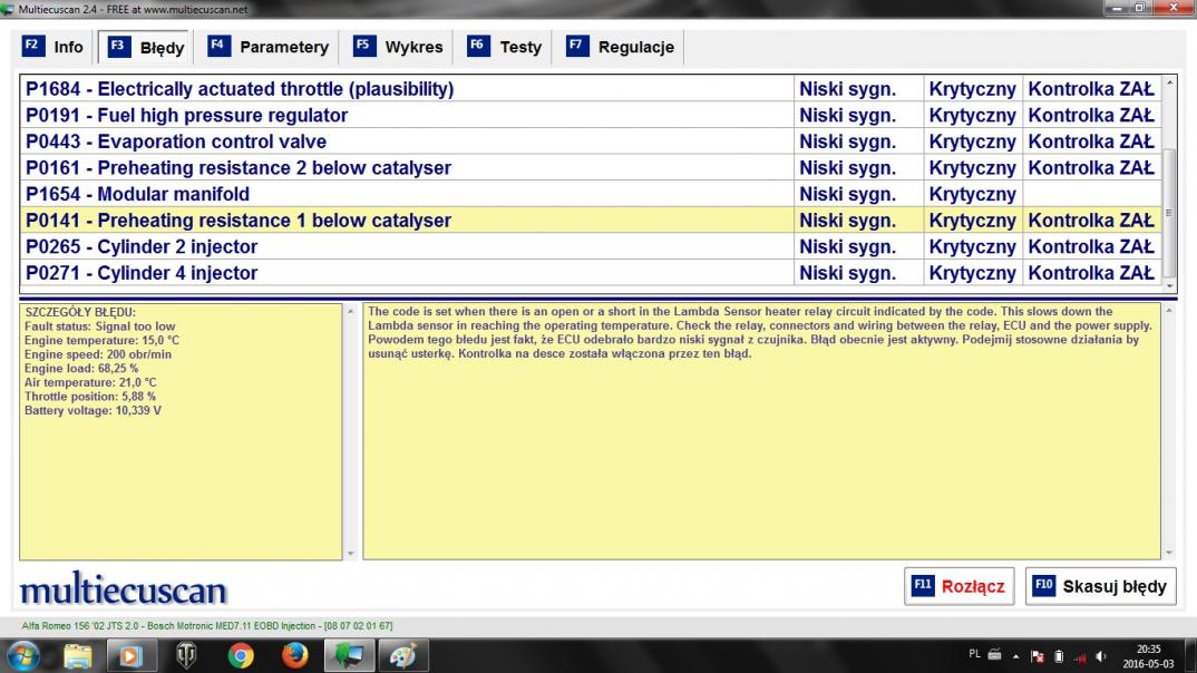

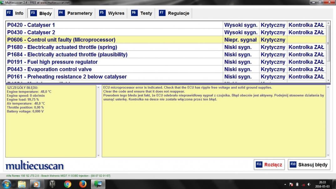

Kolejne godziny przyniosły zmianę - jest połączenie z ECU i masa błędów. Po wykasowaniu pozostają dwa : P1680 i P1684.
Załącznik 199729Załącznik 199730
