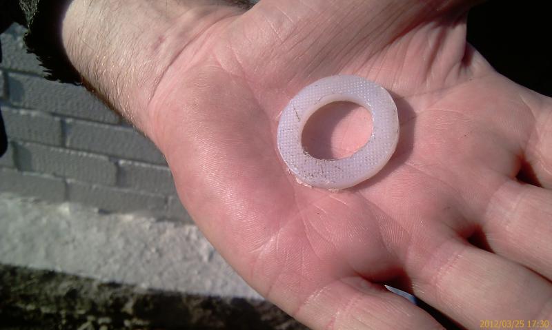

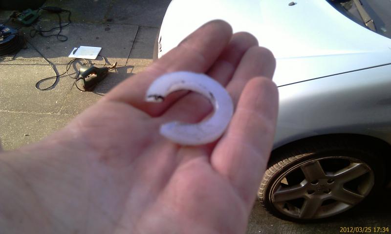

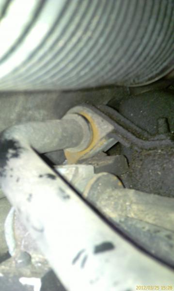

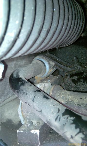

To może spróbuj założyć takie 'kołnierze' na gumy jak opisano na angielskim forum. Podobno pomagają gdy wszystko inne sprawdzone a dalej słuchać stuki z okolic zawieszenia. Tańsze to niż nowy stabilizator który by wyciszył te odgłosy.
http://www.alfaowner.com/Forum/alfa-147-156-and-gt/328924-knocking-anti-roll-bar.html
Załącznik 59604Załącznik 59606Załącznik 59607Załącznik 59608
możesz mieć też luzy na drążku kierowniczym, koncówkach drążków albo w całej przekładni kierowniczej... i też będzie takie wrażenie, jakby to coś w zawieszeniu stukało..
Ja miałem podobne objawy i przyczyną były poduszki stabilizatora. Zastosowałem orginalne gumy 21mm na drążek o śr. 22mm o jest błoga cisza. Oczywiście wyrównałem powierzchnie drążka drobnym papierem ściernym.
