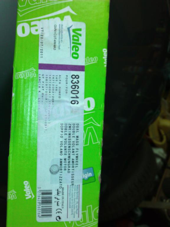

Odświeżam mój temat. Otóż po poszukiwaniach sprzęgła do mojej 166 trochę zgłupiałem bo gdzie nie zadzwonię/napiszę to dostaję inny numer. A więc:
jaka jest różnica między sprzęgłem o nr 71793048, 60815751 oraz 71739501. Dwa ostatnie numery oznaczają ponoć to samo sprzęgło tylko były zamieniane numery po jakimś czasie. Ciekawi mnie ten pierwszy numer bo oznacza on chyba sprzęgło do jtd'ków a z nim pasuje też do mojego TSa...Ew podajcie prosze jakiś numer Valeo ( SACHS to podobno 3000 951 309, starszy nr 3000 853 501) nie chce rozłożyć auta u mecha i okaże się że sprzęgło ciulowe... może macie namiar na jakiś sklep itp na sląsku gdzie możnaby odebrać od ręki w normalnej cenie (w IC jest za 815zl kpl więc szukam taniej) Pozdro i dzięki za pomoc:)

71793048 - pasuje do wszystkich diesli - 147/156/GT w 1.9 bank, oraz 2.4 10V
60815751 oraz 71739501 - to samo jak wyzej
wszystkie te numery to jest to samo
i kazdy z nich pasuje do Twojego TSa
Valeo 828063
Sachs tylko 3000 951 378
podaj mi numer nadwozia
Zar93600000040639
optuję za tym numerem 71793048 Tanifiat ma za 609zl co w porównaniu z ceną 816 w IC daje mi oszczedność na uszczelniacz i olej do skrzyni. Jestem na 99% pewien że będzie pasowało i raczej dzisiaj zamówie chyba ze jednak stwierdzisz kenobi że nie podejdzie:D
numer Twojego sprzegla
60815751/71739501
numer dwumasu
71752619/60662967
tamten numer co podajesz nie wychodzi, co nie oznacza ze nie da rady zalozyc :) mysle ze bez problemu .... jutro rano zobacze co wychodzi po zamiennikach / Valeo? LUk/ SACHS
no wlasnie numer 501 to podobno to samo co 751 tylko zmienili numery seryjne, co więcej w dwóch ASO podali mi te numery a znowu w IC mówili że to jest to samo co 048 bo po wklepaniu do systemu podanych przez Ciebie numerów wyskakiwało od razu 048. Podejrzewam że to jest jedno i to samo sprzęgło tylko przypisane do różnych modeli aut a zróżnicowanie jest spore: od AR 147,156 1.9JTD, Lybry, 1266 TS, Mareę 2.4 po Kappe 2.4TDS:)
Zamówiłem od Taniegofiata
http://allegro.pl/alfa-romeo-145-146...427867711.html
Zam. Valeo 821324 czyli numer takiego jakie zakładał arcykor
