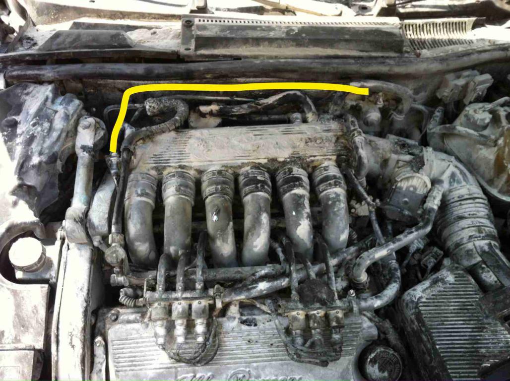

A możesz zaznaczyć na zdjęciu gdzie się paliło jak otworzyłaś maskę??
Bo tak jak BamBosZek pisał, przewody paliwowe wyglądają na całe, poza tym pod maską nie ma filtra paliwa...

dziś obejrzałem dokładniej Alfę i przypuszczam że winna jest elektryka a nie przewód paliwowy (prześledziłem tyle ile mogłem dostrzec i nie widziałem przerwanego przewodu.
Generalnie:
Załącznik 63519
przewód idący jak na zdjęciu (żółty kolor) był cały spalony.
Dodatkowo przewód idący pod samochodem (chyba do pompy paliwa w zbiorniku - dokładnie nie widać) także cały stopiony i zwisa wzdłuż tłumika.
Przepalił się także pasek (alternator) i część nadkola (mocowanie silnika i tulejki ok
