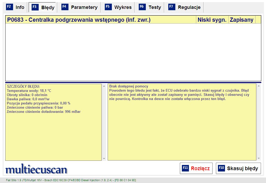

Koledzy, w ilu % przypadków błąd P0683 dotyczy świec, a nie np. centralki. Mam od kilku dni po odpaleniu migającą kontrolkę świec oraz komunikat na desce - CHECK GLOW PLUGS. Kontrolka miga przez kilkanaście sekund po czym znika. Multiecuscan podaje jedynie informację o kodzie błędu (P0683) i że błąd nie jest aktywny (niski sygnał). Poniżej zrzut:
Załącznik 235654
Jak długo można jeździć z taką usterką? Na razie nie mam specjalnie czasu podjechać do serwisu.
Możesz jeździć. Nic się nie dzieje. Dopiero przy większych mrozach mogą być kłopoty przy uruchamianiu autka. Ten błąd nie podaje czy świece czy centralka. To ogólny komunikat o braku grzania świec. Na początek weź długi śrubokręt i poruszaj wtyczki na świecach. Znajomy miał zły kontakt na wtyczce na świecy i jak poruszał błąd zniknął.
