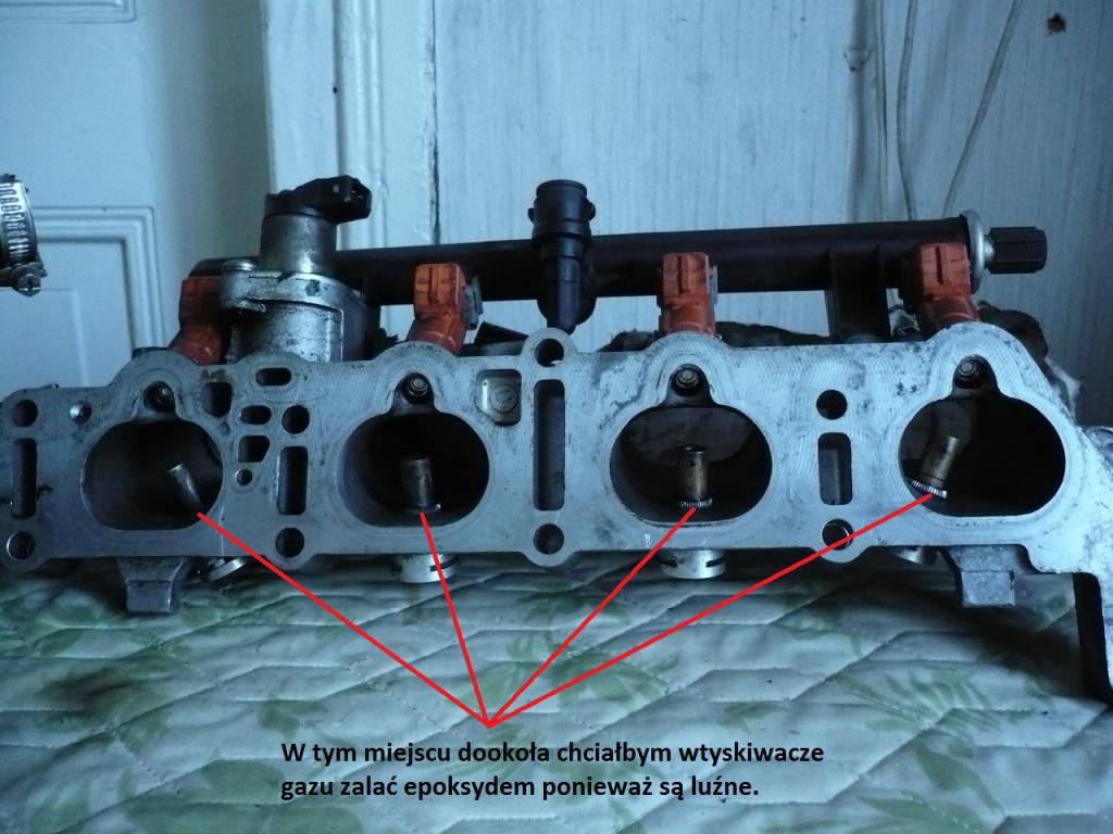

Zdemontowałem krótszy dolot za kolektorem i przyznać muszę, że Vialle ma łeb!! Wtryskiwacze gazu są zaraz przy wtryskach benzynowych. Kapitalnie to wymyślili.
Później zapodam fotki jak to u mnie wygląda.
Zauważyłem, że wtryskiwacze są lekko luźne. Z zewnątrz kolektora (krótkiego) zaleję je żywicą epoksydową dookoła i będą na sztywno. Nowy kolektor dolotowy będę miał we wtorek to do tego czasu ładnie wszystko wyschnie.
W tej wersji instalacji nie ma reduktora, jest natomiast rozdzielacz. To jest wtrysk w fazie ciekłej a więc gdzie tam reduktor? Zastanawiam się dlaczego dochodziło do wybuchów skoro dysze wtryskiwaczy gazu są ustawione wprost na zawory :/ Tłumacze sobie to tym, że mogły się poluzować, przekręcić i tryskało w kolektor.
Teraz pytanie: czy żywica epoksydowa nie koliduje z benzyną i gazem?

Ciotka google mówi, że epoksyd nie jest rozpuszczalny więc zabieram się do dzieła.
Właśnie zaklejam dziury w swojej podłodze żywicą i na puszcze jest napisane, ze jest odporna min. na benzynę i oleje. O gazie nie napisali, ale myślę, że spokojnie wytrzyma. Tylko jest jeden problem - żywica wytrzymuje do 80 st. C, a kolektor może mieć większą temperaturę.
A co dprzyczyny to możesz mieć tzw. lejący wtryskiwacz - wtedy masz przez chwilę mieszankę Pb z LPG, a taka mieszanka trudno się zapala i może być powodem wybuchu - podobnie jak to dzieje się w przypadku mieszanki ubogiej.

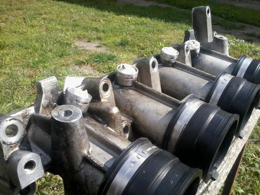

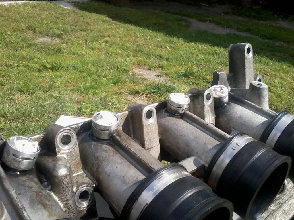

Teraz już schnie :) 24/h do utwardzenia i 7 dni do całkowitego stwardnienia. Nie spieszy mi się i tak auto uziemione :/ a kolektor będzie we wtorek lub środę, ale licze na wtorek.
Tak to wygląda po wyschnięciu. Co prawda całkowitą twardość osiągnie za 6 dni, ale już nie można poruszyć dyszami wtryskiwaczy :)
Załącznik 67849 Załącznik 67850
Kolektor założony. Alfa odpaliła od kopa. Silnik pracuje równo na benzynie jak i na gazie ;) Natomiast pojawił się inny problem, ale to już w kolejnym moim temacie.
