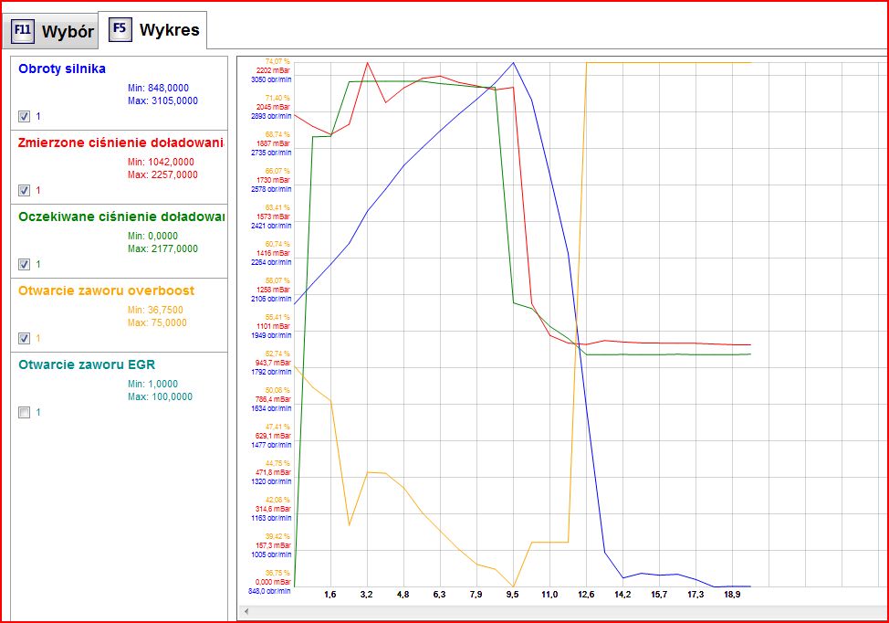

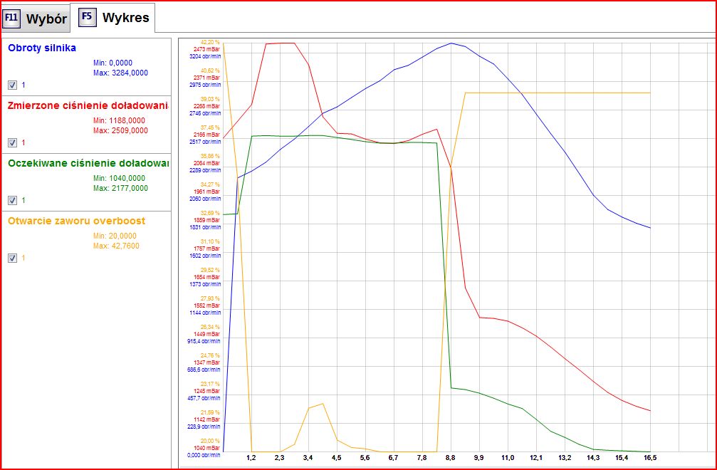

Siemka, chciałem poinformować że problem z przeładowaniem rozwiązany. Byłem u znajomego mechanika i podejrzewał overboost ( na wykresach pracował ale zobaczył że na postoju się przycina). Dzięki pomocy Kolegi (Yeye) podmieniłem overboost i problem ustąpił. Zgodnie z instrukcją przeczyściłem i usterka ustąpiła, jednak w momencie przyśpieszania jeszcze overboost zbyt za późno reaguje co widać na 2 wykresie.
Wykres 1 na podmienionym overbooscie
Załącznik 73144
Wykres 2 po przeczyszczonym overbooscie
Załącznik 73145
A takie jeszcze małe pytanko: czy przy 2 sek. (wykres 2) nastąpiło odcięcie? Ciągnął do końca bez żadnego MCSF.
