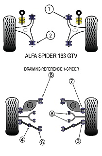

piasta ma dwie tuleje wahliwe te same montowane do obu wahaczy.
Tylny dolny ma jeszcze mala na amortyzator i tuleje mocowania wahacza do nadwozia 25557 i tak ma byc a nie inaczej
Jest jeszcze kwestia ze jesli chcemy to zakupic w Inter Carsie to oni maja tam to zle wprowadzone i krosuja 23891 jako to sam z 25557 co nie jest prawda bo jak pisalem 891 jest wahliwa i do nadwozia nie da rady takiej zastosowac.
Z reszta najlepiej i na 100& to zdjac i pomierzyc i potem podobierac bo oficjalnie nikt poza ted-gum nie robi takich tulei i nie jest to skatalogowane.Po demontazu zadzwonic upewnic sie i gra
Nr 6 ze schematu to takze 25557 ? Wlasnie to chcialem sprecyzowac...

NIe,to nie jest to samo ale krosuje sie jeden z drugim w IC co jest nie prawda bo jak widac na rysunku juz jedna jest wahliwa a druga nie.Po prostu nie pasuje
Idz do auta i sobie spojrz na wahacz a potem w ten katalog to zalapiesz o co chodzi
ok. w poniedziałek zobaczę na samochodzie jak to wygląda... bo się nie dogadamy ;)
tuleja nr 3 to numer 00025904 tedgum lub mercedes 201 352 00 27
tuleja nr 4 to numer 00021546 tedgum
tuleja nr 5 to numer 00025557 tedgum
tuleja nr 8 to numer 00022239 tedgum
tuleja nr 7 to numer 00025904 tedgum lub mercedes 201 352 00 27
te powyżej są pewne
tuleja nr 6 to numer .......... tedgum - tutaj mam tylko wątpliwość czy ma być00025557 czy wahliwa 23891
Załącznik 73652
Jestem deliktanie skołowany ale zmieniałem tuleje nr 5,3,7
z czego tuleje 7 i 3 to jest na 100% to samo czyli na strone po 2 szt
Tuleja nr 6 akurat nie była w kręgu zainteresowań w każdym razie jest to tuleja stała nie wahliwa.Ja już nie mam auta więc zostaje ci pomierzyć...
ale pomoglem...
Pomogles bardzo. Przepraszam za dociekliwosc ale chce jak najszybciej zamowic wszystkie tuleje

No i pomierzone i wymienione co trzeba :)
Teraz jest błoga cisza i genialna wręcz trakcja :)
Dla potomnych przepis na remont tylnego zawieszenia w Gtv/Spider:
tuleja nr 3 to numer 00025904 tedgum lub mercedes 201 352 00 27 - ja zastosowałem zamiennik Delphituleja nr 4 to numer 00021546 telugutuleja nr 5 to numer 00025557 tedgumtuleja nr 6 to numer 00025557 tedgum - jak się okazało jest to jednak ta sama tuleja co nr 5tuleja nr 7 to numer 00025904 tedgum lub mercedes 201 352 00 27tuleja nr 8 to numer 00022239 tedgum
Załącznik 74861
Pozdrawiam
[złoty kilof, wiem ;) ]
Wymieniając całośc na poliuretan, wiele ludzi twierdzi, że wahliwe powinny zostać jednak metalowo-gumowe. Które to numery na schemacie?
W TS nr 3 i 7. W V6 jeszcze dwie, ale muszę to sprawdzić na żywo.
W v6 było ich 8
Na końcach dolnych wahaczy
