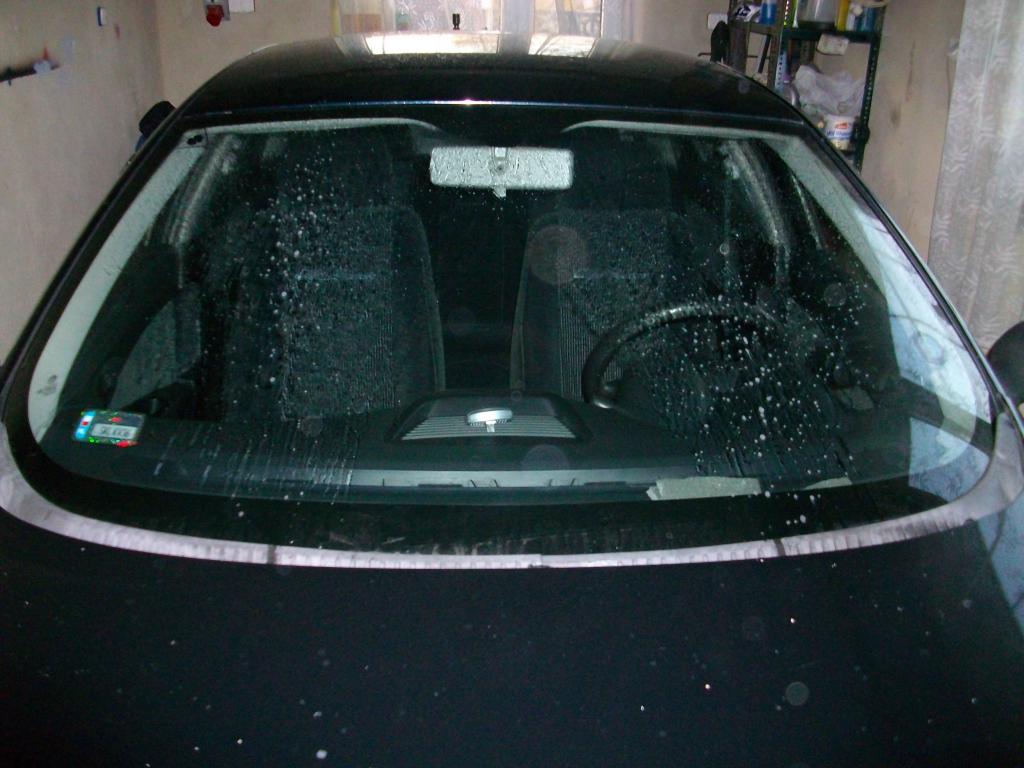

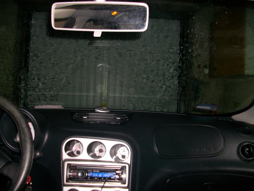

Załącznik 77367Załącznik 77368
Obiecane zdjęcia. Ramiona zdjęte celem przesmarowania :P
Później trochę obniżyłem spryskiwacze, bo przy ściąganiu ramion zawadziłem o nie i je podniosło, stąd taki wąski strumień.

Więc tak co do spryskiwania podczas większej prędkości ja osobiście nie zauważyłem problemu, tak samo przy niższych temperaturach, u mnie jest problem tylko z zaworkiem zwrotnym, i dlatego też te spryski nie działają w 100% jak należy, ale w najbliższym czasie i ten problem zostanie rozwiązany.

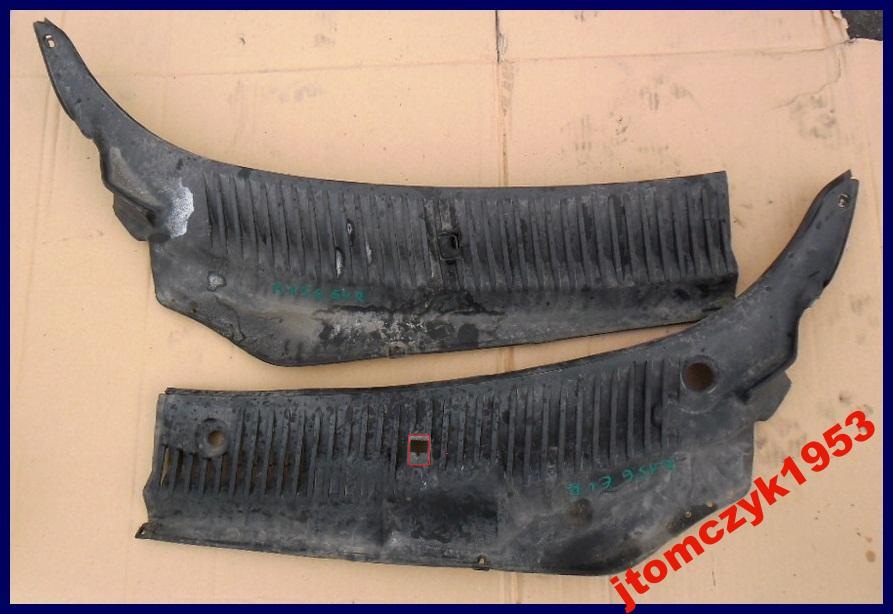

A więc tak, najlepiej wyciągnąć to podszybie z samochodu, o wiele łatwiej jest obrobić podszybie idealnie pod spryskiwacz z Octy, choć na upartego można to i zrobić na samochodzie, tylko wtedy nie zrobisz na końcach takich fazek, żeby spryskiwacz ładnie się ułożył i zatrzask w nich spełniał swoją właściwość bo plastik podszybia jest za gróby, żeby wsunął się w rowek na spryskiwaczu i zatrzasku, wystarczy pilniczkiem delikatnie zrobić fazkę i problem z głowy.
Drugi krok to wyciągnięcie oryginalnych spryskiwaczy i przymiarka tych od Octavki, żeby wiedzieć ile i gdzie wyciąć. Ja wyciąłem około 4-5 mm nie wiem jak to opisać jak to zrobiłem, więc zaznaczyłem na zdjęciu tak mniej więcej.
Załącznik 77414
No i później od spod zrobić na końcach te 2 fazki, wpiąć przewód od płynu w spryskiwacz i wsadzić spryskiwacz, i później go ustawić co jest o wiele prostsze w przeciwieństwie do oryginału. Dla estetów może być ważne to, że jak się dobrze to wytnie to wpasuje się niemal idealnie w miejsce między żeberkami na podszybiu.
Co do kosztów to cena 2 spryskiwaczy, czyli około 44 zł, nie trzeba nowych wężyków czy tym podobnych, wystarczą spryskiwacze, pilniki i maleńki brzeszczot, bądź ostry nożyk do wycinania miejsca pod nowe spryskiwacze
