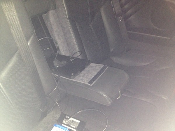

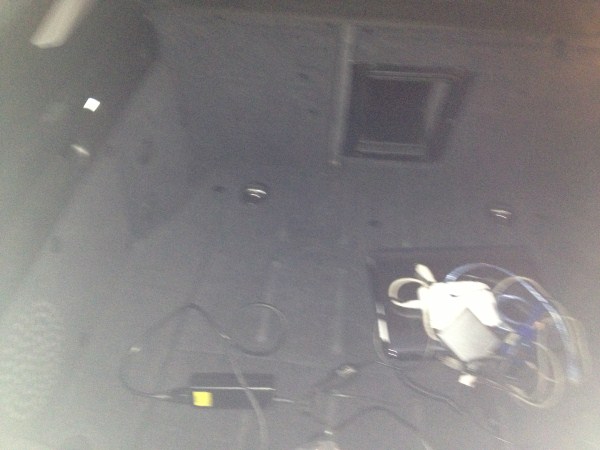

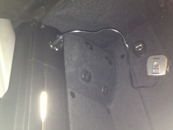

Na początek podłączenie, użyłem gniazdka z bagażnika i przetwornicy prądu do laptpoa całość puściłem przez tylny podłokietnik aby jak najmniej kabli błąkało mi się z przodu.
Załącznik 77732Załącznik 77733Załącznik 77734.

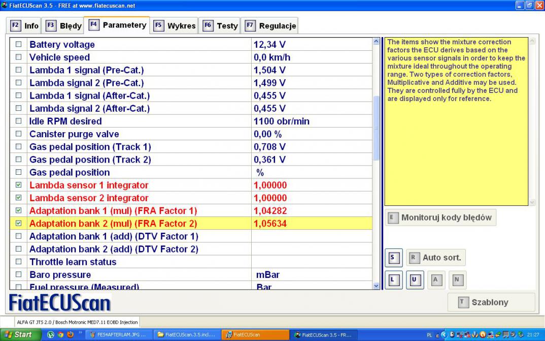

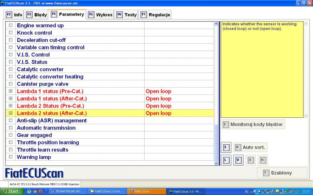

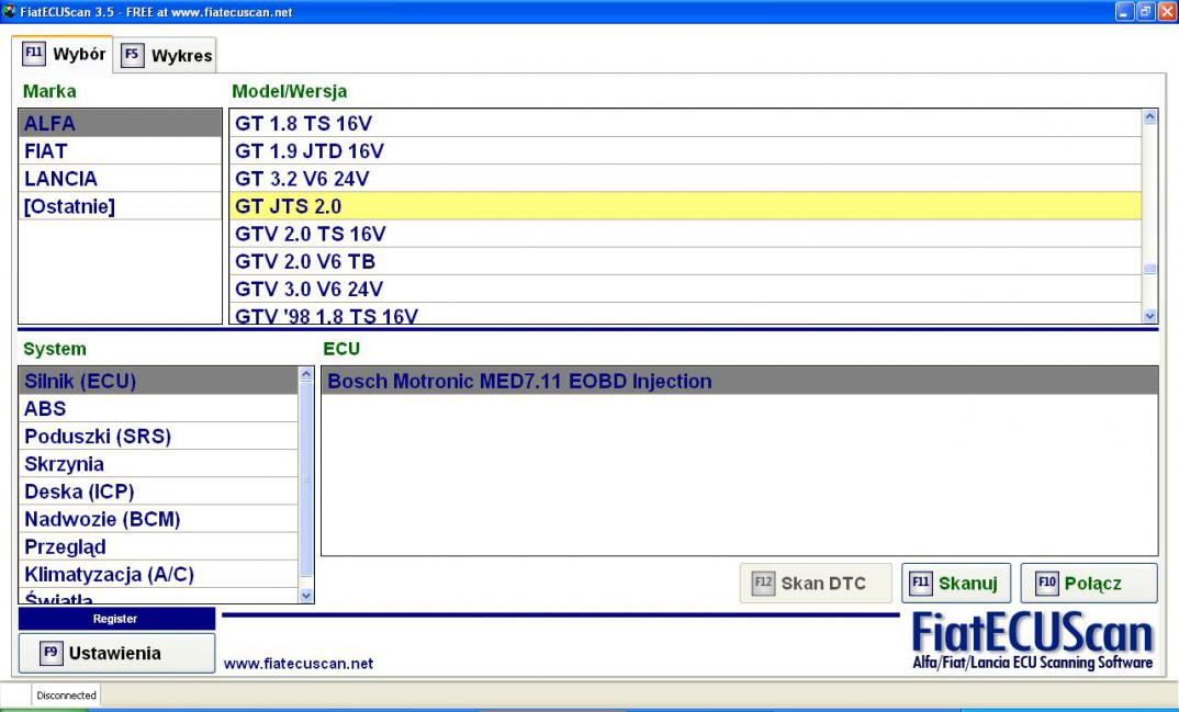

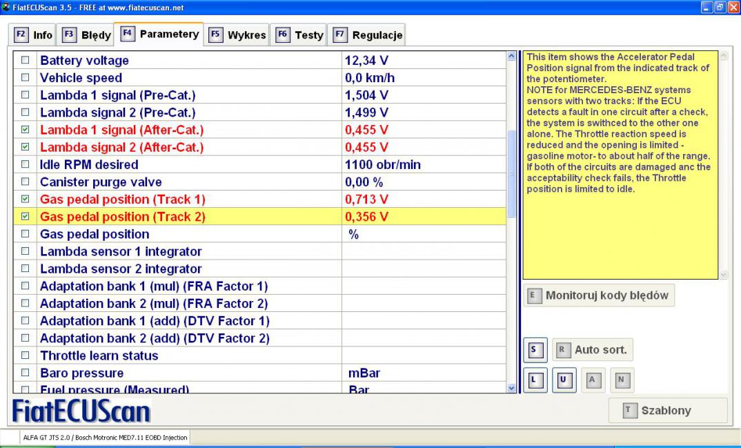

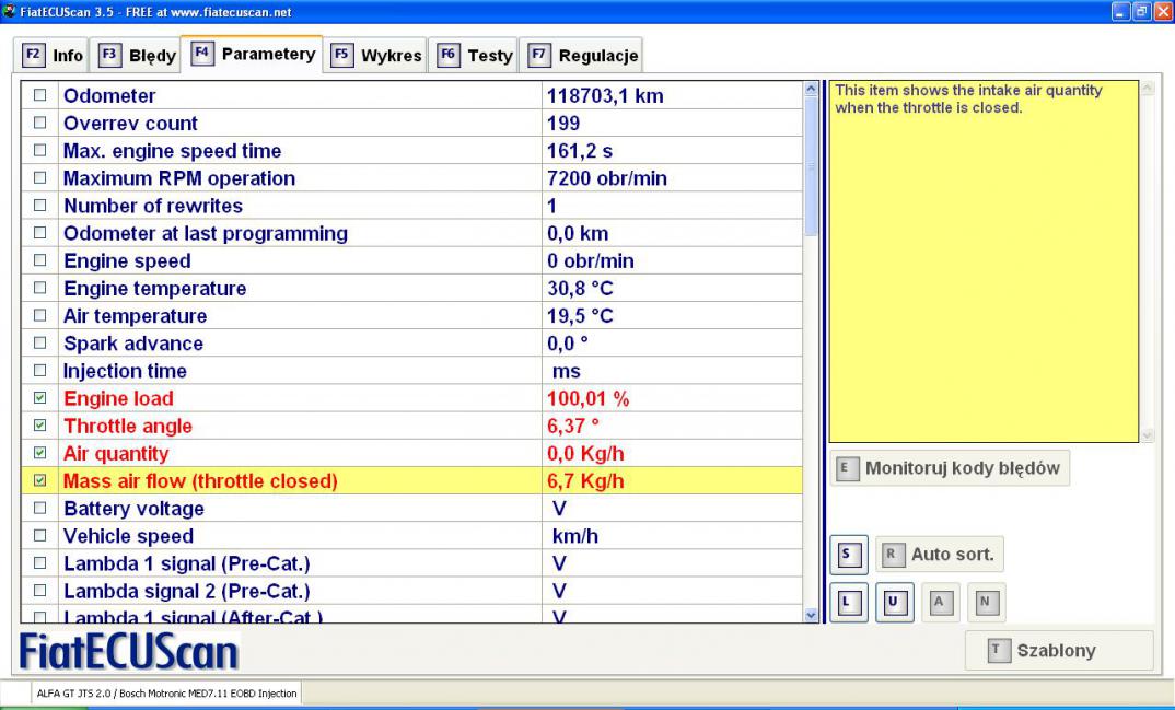

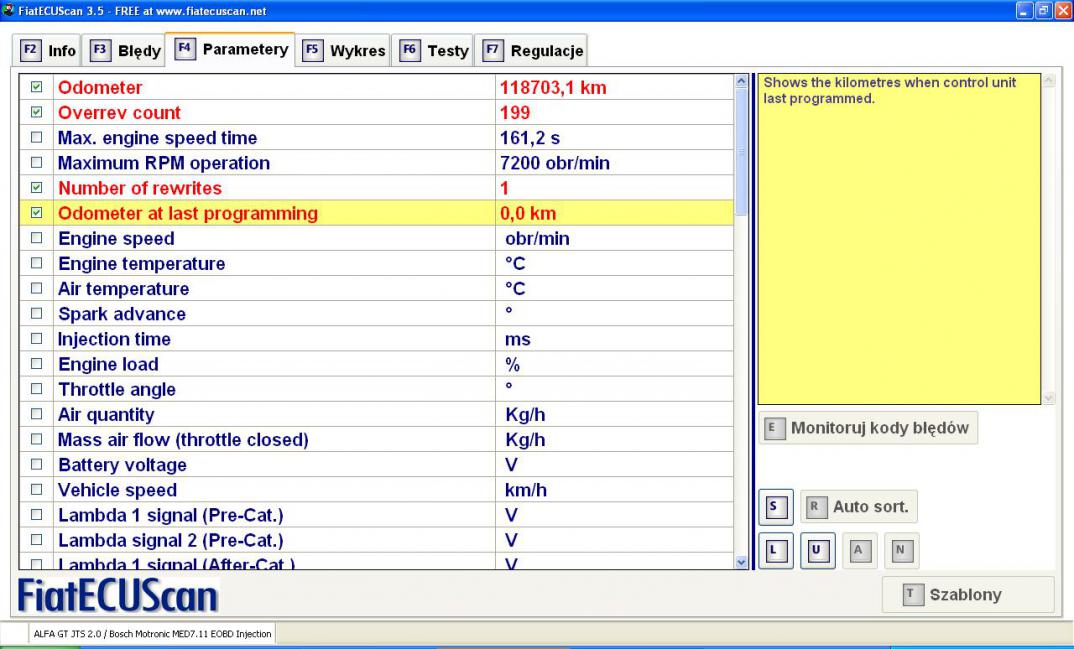

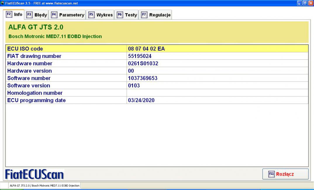

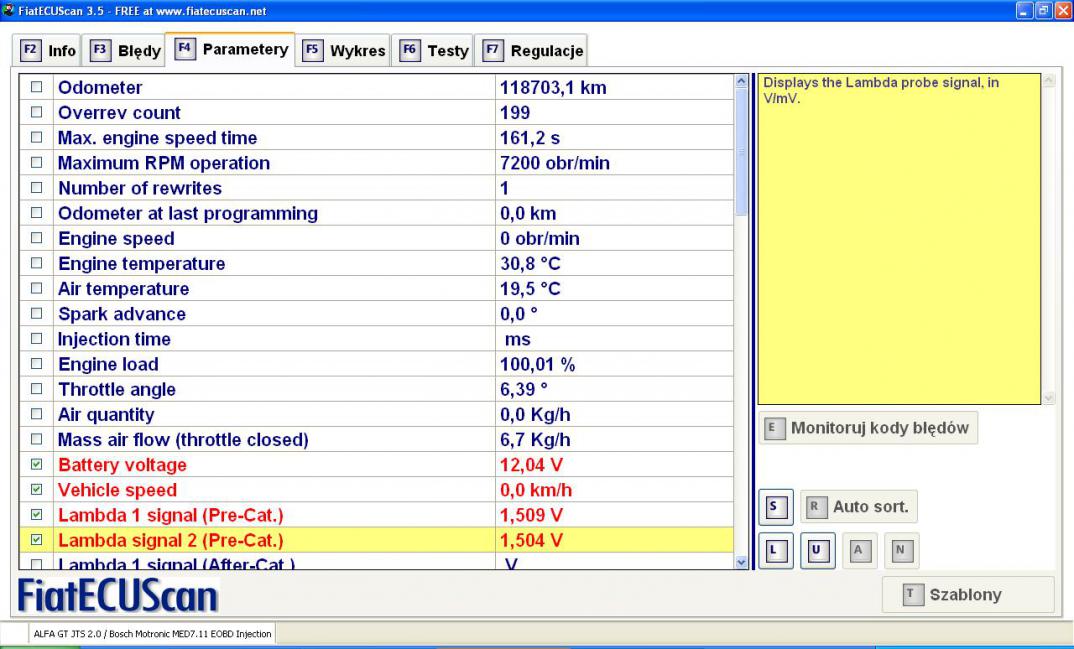

I tu pierwszy problem co testować , ponieważ moja wersja FES'a pozwalała zaznaczyć tylko 4 parametry robiłem printscreeny po kolei. I tu był pierwszy ZONK po pierwsze trzeba było zaznaczyć po kolei parametry i zrobić printscreena ogólnego po drugie wydaje się być konieczny (co potem doczytałem) nowsza wersja ELM327 niż ta którą ja mam - i TU PIERWSZE pytanie do bubu czy mógłbyś wrzucić link/opis kabelka z interfej. ELM327 który będzie dobry na allegro tego pełno a nie chcę bez sensu wydać kasy. Ale dalej, więc poniżej wrzucam printscreeny.
Załącznik 77748Załącznik 77747Załącznik 77746Załącznik 77745Załącznik 77744Załącznik 77743Załącznik 77742Załącznik 77741Załącznik 77740Załącznik 77749
Ok pierwsza część planu wydaje mi się wykonana bez właściwego kabla ELM nie mogłem wejść w wiele opcji programu takich jak układ klimatyzacji, czy przegląd serwisowy.

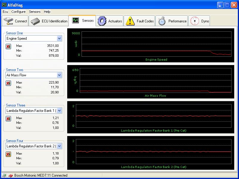

Włączyłem więc Alfadiaga i zrobiłem próbne przejazdy przy obrotach 2,3,4 tysiące wrzucam printscreeny z tych jazd żeby nie było że nie próbowałem :), ale chyba największy problem w tym że nie wiem które opcje zaznczyć do wykresu. I jeszcze jeden problem napotkałem otórz, po jakimś czasie jak próbowałem zrobić jazdy próbne w z FES'em wywalało połaczenie auta z kompem, jechałęm np 4 min i i traciłęm połączenie po kilku przejazdach miałem dość a że byłą prawie pólnoc wrciłem do domu. W nocy najałatwiej chyba jeździć ze stałą prędkością dzięki temu że jest mały ruch. Mam olbrzymią prośbę o poc napewno wiele rzeczy robię źle ale bardzo bym chciał zrobicwszystko jak należy i wrzucić logi..
Załącznik 77751Załącznik 77752Załącznik 77753
fajnie to tylko wyszły zdjęcia foteli.... a tak na serio to na wersji free FES-a nic prawie nie zrobisz..... z jakiego programu jest ten plik 1.txt ? sprawdziło sie gdybanie kolegi bubu321 że pierwsze podejście będzie spalone, diagnostyka to trudny "zawód".
