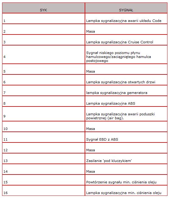

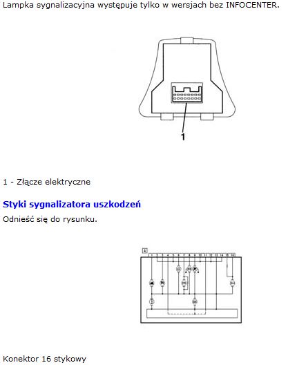

po jakiś 2h i dwóch spalonych bezpiecznikach doszedłem skąd wziąć sygnał xD
napięcie ok +13V podczas, gdy alternator ładuje można znaleźć na 7 pinie zestawu wskaźników:
Załącznik 78814Załącznik 78815
mam nadzieję, że dodatkowe 200mA obciążenia nie wpłynie negatywnie na źródło tego napięcia, ale to się jutro okaże :)
przewód koloru szarego w kostce
