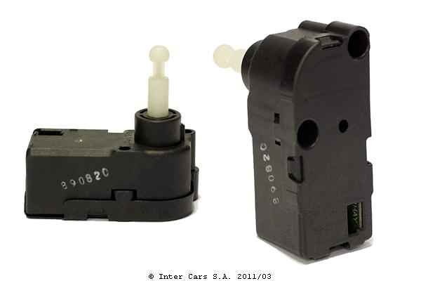

Do Alfy 147 można dokupić silniczek regulacji reflektorów (zwykłe lampy) w Inter Carsie za ok. 85 zł firmy TYC (jacyś skośnoocy) o numerze 20-5319-MA-1. Miałem kilka rzeczy TYC i nie sprawiają wrażenia kiepskich - działają.
Załącznik 116901
Pasuje wg. katalogu IC od:
