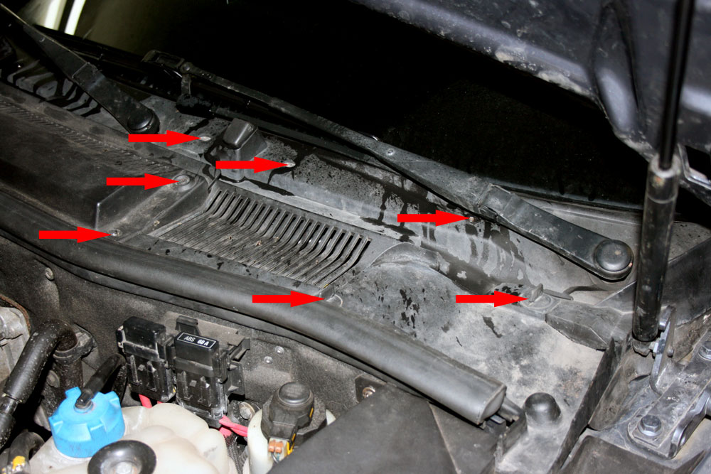

1. Odkręcamy śrubki z plastików podszybia, odkręcamy wycieraczki i zdejmujemy gumę na ścianie grodziowej.
Załącznik 81158

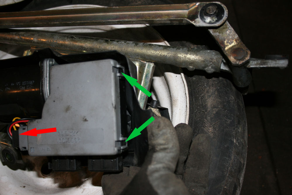

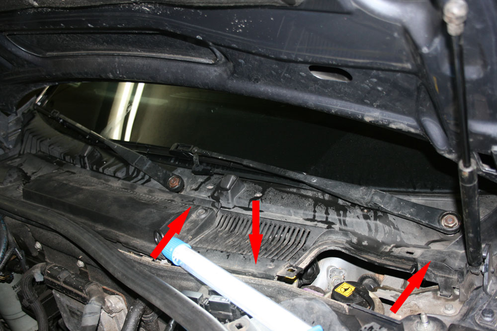

2. Nie mam niestety zdjęcia "pod plastikami", ale zaznaczyłem strzałkami gdzie znajdują się śruby mocujące silniczek. Odpinamy dwie kostki od silniczka.
Załącznik 81159

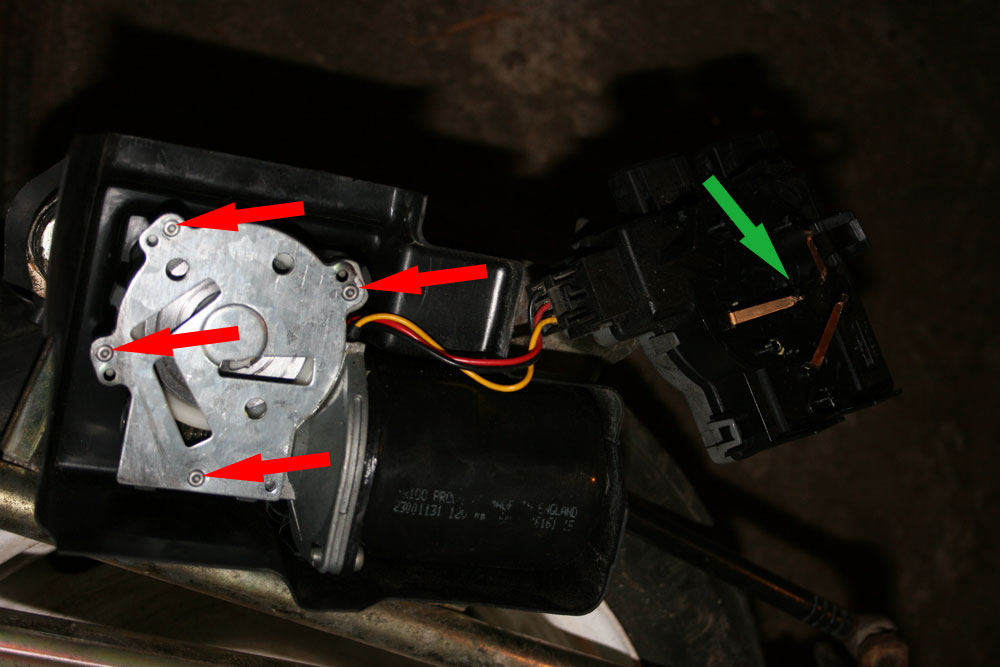

3. Wyciągamy silniczek wraz z całym mechanizmem, możemy/nie musimy odpiąć kostkę zaznaczoną czerwoną strzałką. Poniżej zaznaczonych na zielono zaczepów znajdują się podobne(trzeba je odczepić).
Załącznik 81160

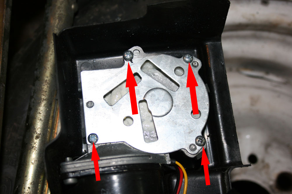

4. Usuwamy nity zaznaczone czerwoną strzałką. Zieloną strzałką, zaznaczone są blaszki, które warto delikatnie wygiąć aby dobrze dolegały po skręceniu.
Załącznik 81161

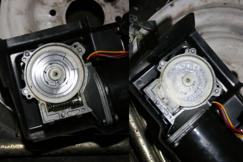

5. Po zdjęciu pokrywy, czyścimy i smarujemy - ja wykorzystałem biały smar.
Załącznik 81162

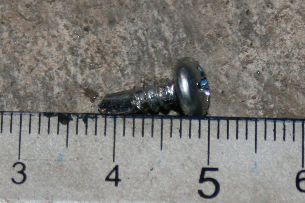

6. Skręcamy malutkimi śrubkami(obok miejscach po nitach znajdują się otwory)
Załącznik 81163
7. Śrubka:)
Załącznik 81164
