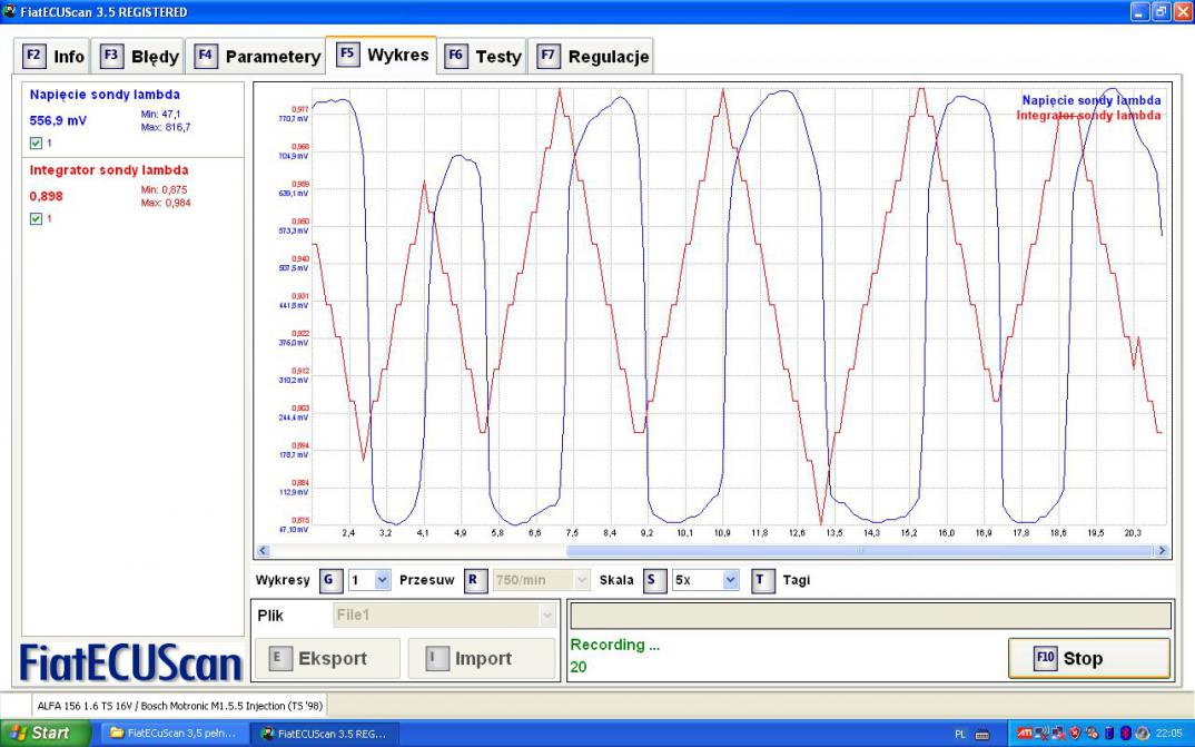

w kompie pokazuje te samą temp wody co na zegarze...mam wykres sondy Załącznik 80980 na biegu jałowym bez dotykania gazu miał chyba wtedy 1,5tys obrotów

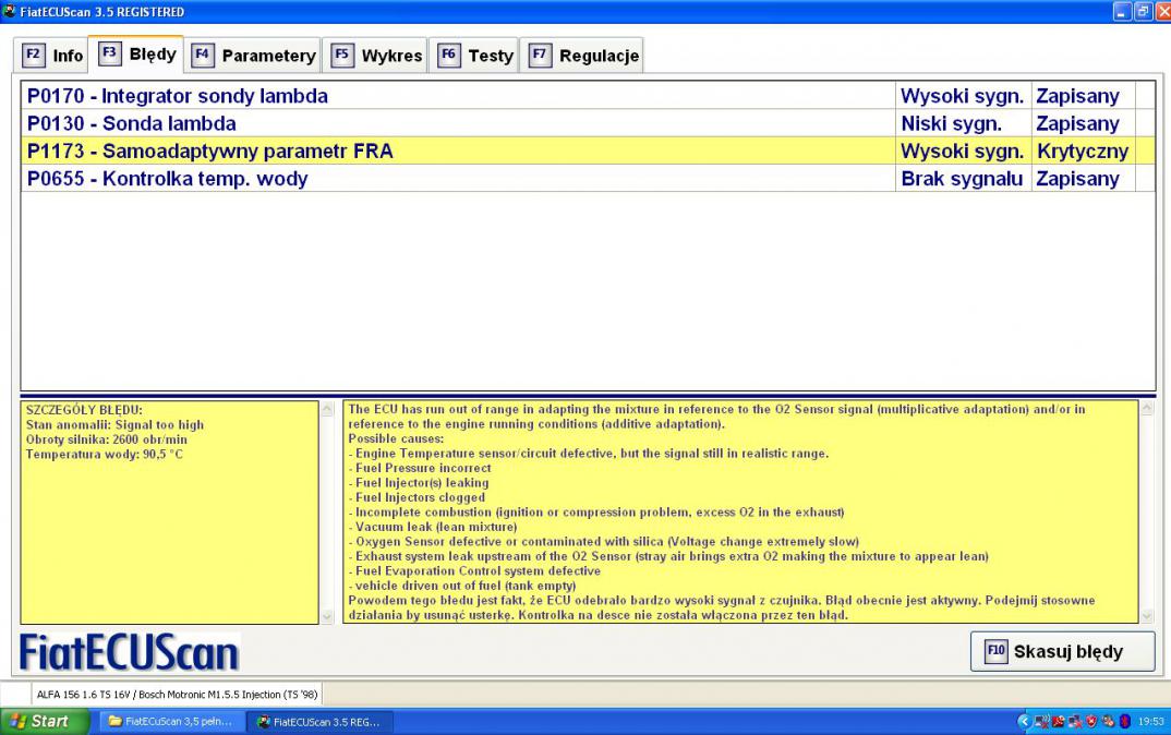

Odpalam auto i pokazują mi się te błędy Załącznik 80981jak skasuje to później wraca tylko ten P1173 - Samoadaptywny parametr FRA
Nie koniecznie przecież musi do ASO lecieć po zmianie silniczka ale skalibrować choćby pod FESem raczej trzeba.
Sonda ma dobry wykres razem z integratorem więc jest ok.Sprawdz jeszcze ten plastikowy zaworek od odmy w kolektorze.Mam nawet jedną sztuke nową u siebie w garażu.Musisz trochę sie z tym wszystkim pobawić jak nie chcesz oddać auta do serwisu.Ja już nie mam więcej pomysłów.Powodzenia

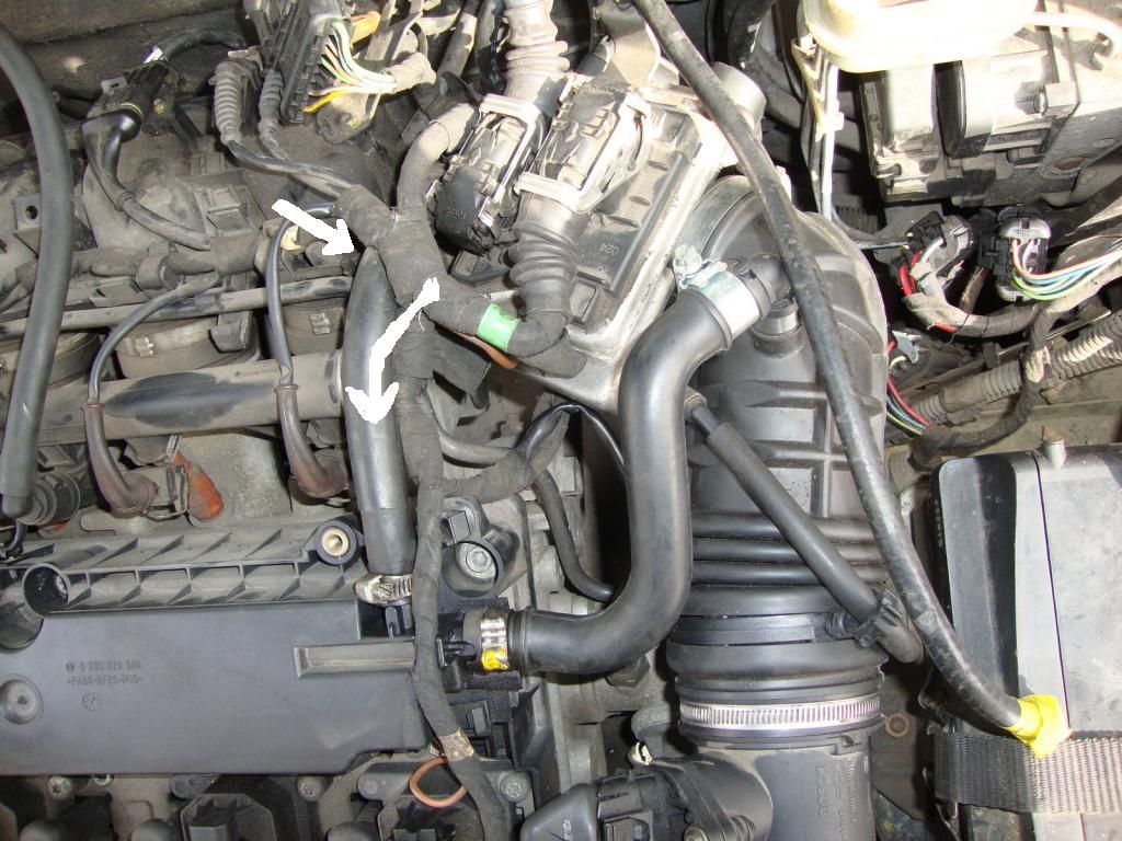

Witam Dziekuje wam za pomoc okazało sie że wine ma ta odma a dokładnie ten zaworek w kolektorze Załącznik 81157cos tam nie hallo bo jak sie ścisnie przewód od odmy to obroty odrazu idą w dół,może nie jest jeszcze idealnie ale o niebo lepiej..Ściągłem ten przeód i zaślepiłem narazie.

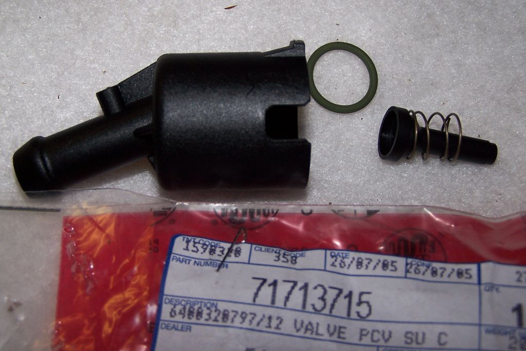

Wyciągałeś ten zaworek może?masz go tam wogóle?
Załącznik 81219 Tam jest coś takiego. ale nie rozumiem dlaczego jak sie zatka ten przewód to jest lepiej co tam sie mogło popsuć????
Obroty spadają bo silnik mniej powietrza zasysa.Raczej to nie to.Zaworek ten działa jak dobrze pamiętam tak że przy niskich obrotach jest otwarty,dopiero przy wysokich podciśnienie wciąga grzybek i go zamyka.To raczej potwierdza przypuszczenia że to coś z silniczkiem.
