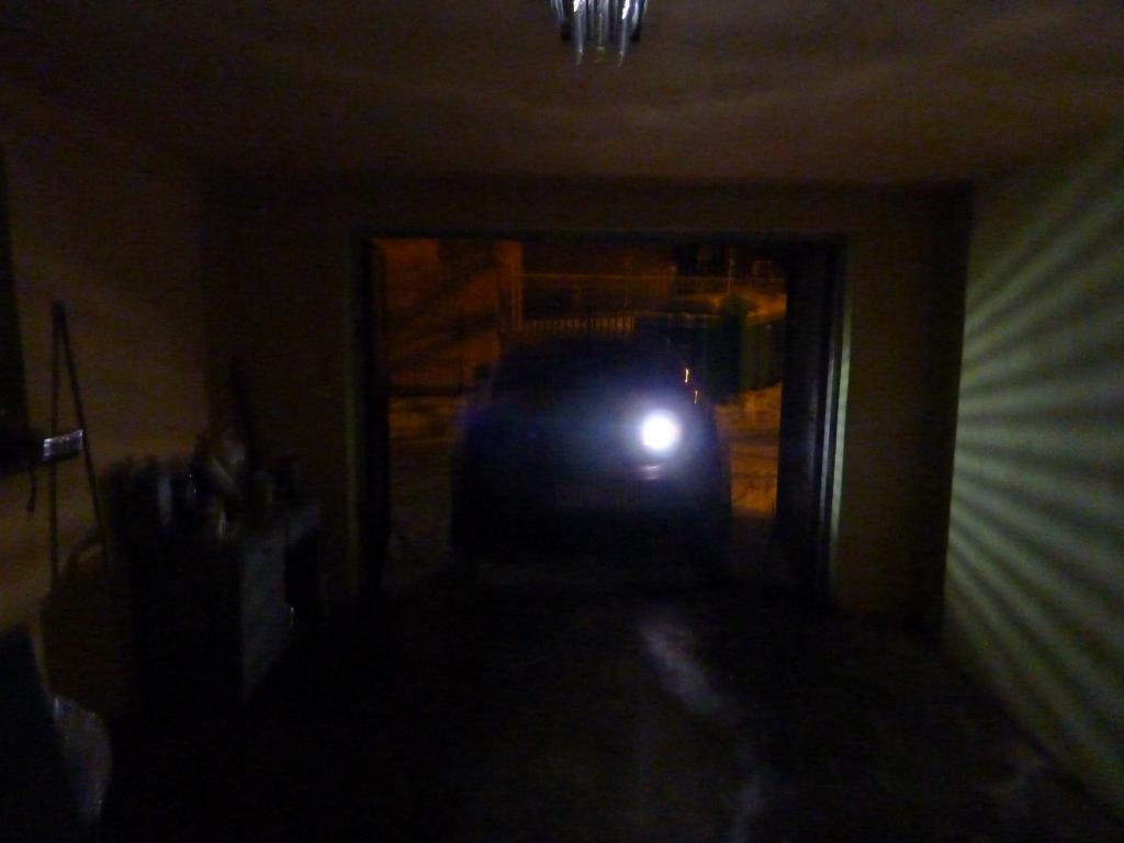

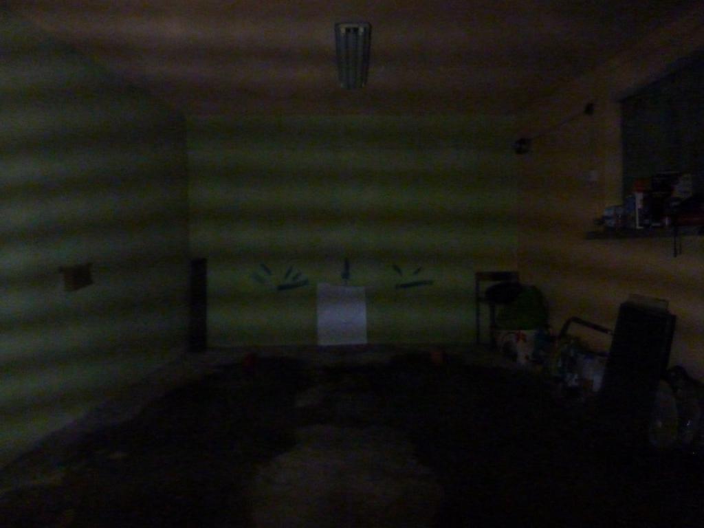

Ustawienia aparatu te same. Nikogo do zakupu nie namawiam. Dioda nie płaskiej szybki tylko wypukła soczewkę. Kąt świecenia około 140 stopni. Moje odczucia: Na pewno jest jaśniej i widać więcej. Minusem jest to, że przy LEDZIE widać na oświetlanym terenie paski z wewnętrznej strony klosza (klosz ma taką perforację od wewnątrz). Przykładowo:ściana za autem jest w oświetlona w poziome paski jaśniejsze na przemian z ciemniejszymi. Przy zwykłej żarówce nie ma tego efektu. Spróbuję zrobić zdjęcia, bo nie wiem, czy dobrze to opisałem.

No cóż, dopiero na zdjęciach widać jaki efekt. Widocznie moje odczucia były subiektywne. Lampa ma odbłyśnik, który spełnia swą rolę tylko przy żarówce w kształcie standardowej bańki. LED nie posiada strumienia światła na boki (ukłony w stronę wypowiedzi kolegi). Ma strumień skoncentrowany w dal, pomimo soczewki. Żadne światło nie pada na odbłyśnik lampy.

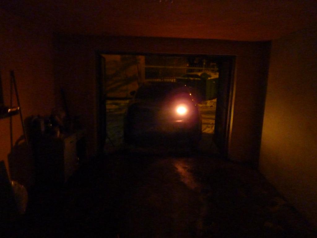

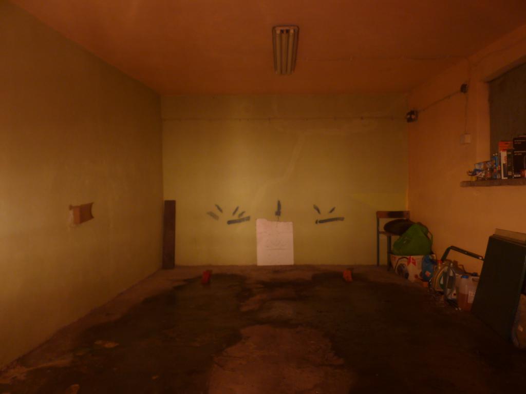

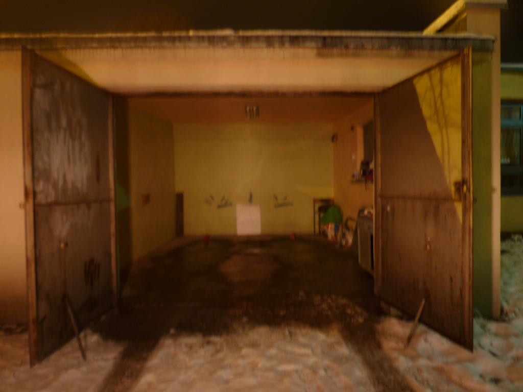

Tak wygląda auto i garaż (nie śmiać się:) z garażu i auta) przy żarówce zwykłej:
Załącznik 82122Załącznik 82123Załącznik 82124

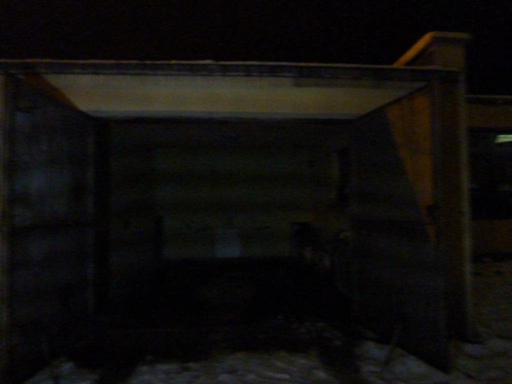

A tak przy LED:
Załącznik 82125Załącznik 82126Załącznik 82127
Wnioski:
Szkoda kasy, odradzam.

A na ścianie co to za taśmy, ustawiałeś światła ?

A taśmy na ścianie już były. Po co - nie wiem. Garaż wynajmuję od niedawna.
