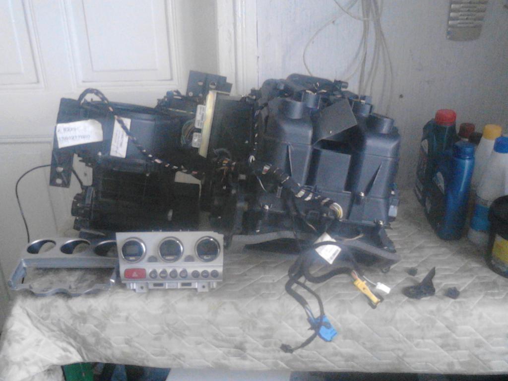

Podzespoły, które dzisiaj do mnie przyjechały. No niestety kilka uchwytów nagrzewnicy jest połamanych o drobiazgach nie wspominam :/ Mam nadzieję, że jakoś się z tym uporam, ale z doświadczenia wiem, że montując nagrzewnicę występują dość duże naprężenia i zwykłe klejenie uchwytów raczej odpada :/ Również kilka zatrzasków wtyczek między innymi panelu klimatronik jest połamanych :/

Co jeszcze musze kupić?? aby wszystko mieć już pod ręką w czasie montażu?
Chrzanu jaką wiązkę instalacji muszę do kupić? Masz na myśli wiązkę główną biegnącą za deską rozdzielczą? Napisałeś, że zapodasz fotki :/
Chciałbym już dzisiaj przełożyć nagrzewnicę, ale czy już nic później za deską rozdzielczą nie będzie robione? Głupio było by wszystko od nowa rozbierać.
