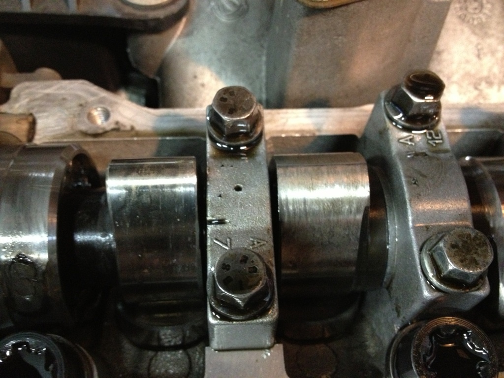

No jest ciekawiej niz myslalem. Okazalo sie ze cos bylo spawane i ze pierwszy raz cos takiego widzieli, pasek rozrzadu byl tak luzny ze zdiac go reka mozna bylo a wariator byl przyspawany do walka rozrzadu, przetarte krzywki zaworowe ogolnie w szoku mechanicy ze jezdzil i ze nic mi sie nie stalo bo benzyna ktora dostawala sie do oleju osadzala sie na katalizatorze przez co moglo dosjsc nawet do wybuchu. Teraz rozmawialem z gosciem co mi to sprzedal(handlarz) i w pt ma ja ogladac, zobaczymy co z tego wyniknie w najgorszym razie sad. Niestety chyba nawet nie ma co jej naprawiac.
Załącznik 84335 Załącznik 84336
Wooooowwwww, niezła masakra, wogóle jak można coś takiego wymyśleć !!!!!!!!!!!! Jak widać partaczy-oszustów nie brakuje...
Niezła jazda, nie zazdroszczę. Faktycznie wygląda na sprawany, i jeździł bez problemu? Ciekawe poco to robili.
Zostaje tylko wymiana silnika, pewnie niekt się nie podejmie remontu który jest poprostu nieopłacalny, ciekawuy jestem jak zakończy się sprawa z tym handlarzyną.... ale nie zły musi być koleś.... tzn że rozrząd napewno nie był wymieniany.. :(
Ja poprostu nigdy nie zrozumiem takich oszustów... Wkur.....ia mnie to ,że ktoś dla chęci zysku, naciąga innych i nie widzi w tym żadnego problemu...
Poza tym powinien sobie du..e zaspawać... a nie wariator.
Wiecie gosc sprzedaje z 4 auta dziennie opinie ma wzorowe szczerze mowiac mam nadzieje ze gosc nie okaze sie oszustem bo ogolnie sam w to nie mogl uwierzyc i narazie nie ma problemow z nim, czekam az wroci z Belgii (piatek) i zobaczymy jak sprawa dalej sie potoczy albo wymiana silnika (i tak nie wiadomo co bylo przy tym jeszcze robione) albo musi mi inny samochod sprawic (mala szansa ze bedzie to alfa a szkoda...choc ma na stanie 166). Remont zupelnie nie oplacalny w sumie trzeba by wszystko wymieniac a druga sprawa to nigdy nie wiadomo jak z innym silnikiem by bylo. Wlasnie powiem ci ze silnik chodzil rowno i bez problemu nawet we wstepnej diagnozie kazdy mi mowil ze chodzi swietnie i nie ma problemu choc ja mialem jakies takie przeczucie.
