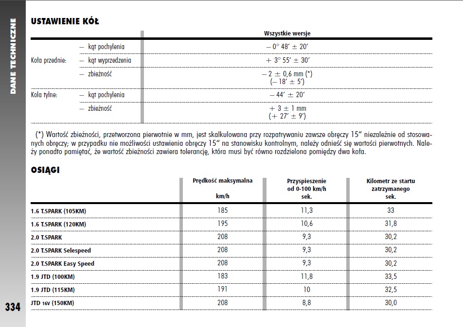

No to po co ludzie kupują 2L -owe motory.Załącznik 84038
Nie musicie mi wierzyć, Wrocław, S8 odcinek 5km przed zjazdem na pętle Syców Zachód - droga gładka jak stół i ni to górka ni to pod górkę - felgi 16', 205/45. Nagram dla was film następnym razem. Mówiąc o dobrych warunkach miałem na myśli przede wszystkim natężenie ruchu i możliwość rozbujania alfy na 4 biegu do 6~ tys. obr.
Btw. wg tej książki czas na kilometr pokonany przez 1.6 TS 105, a 1.9 JTD 115 to tylko 0,5s różnicy. Jakoś mi się wierzyć nie chce bo różnica jest zauważalna na korzyść JTD.
