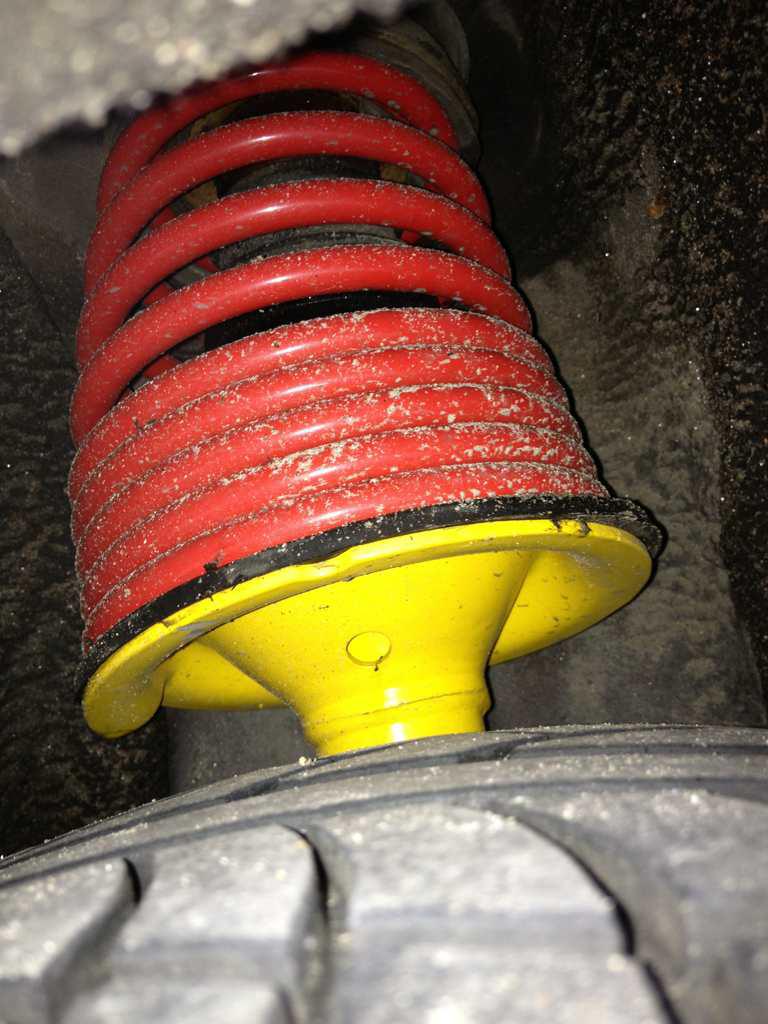

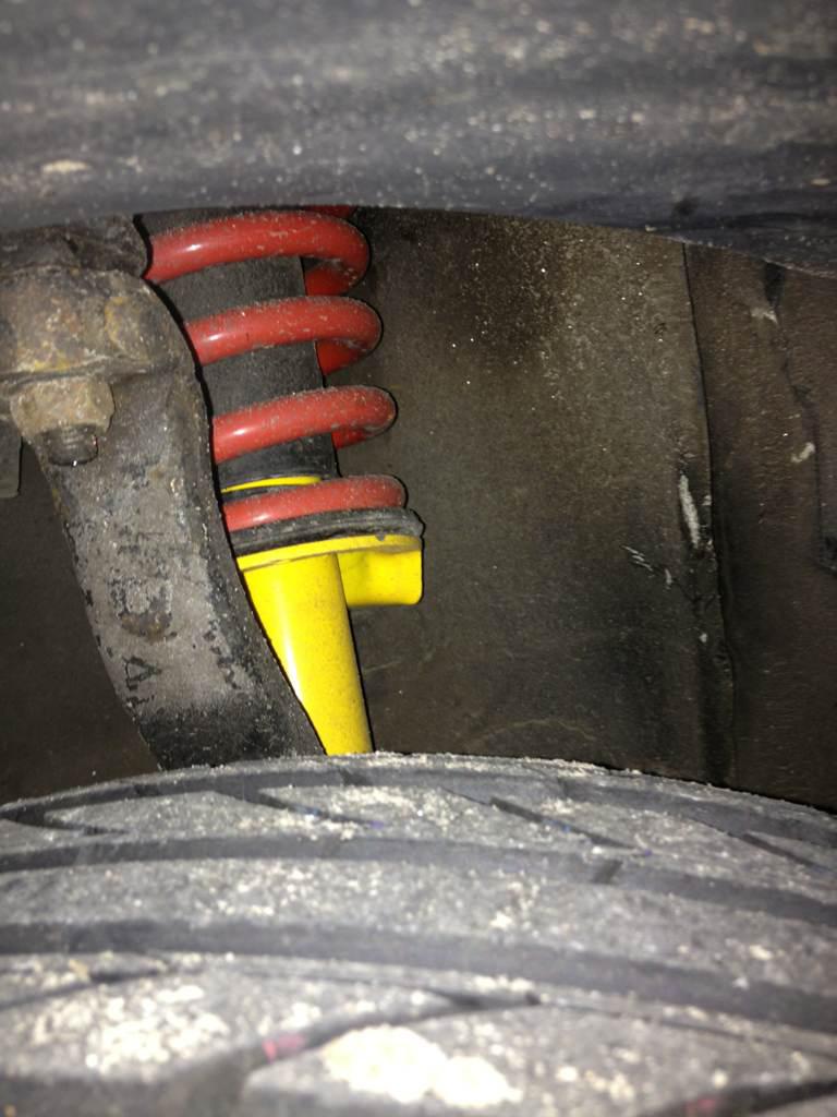

Założyłem taką kombinacje jak Ty - przód wygląda niezłe, ale z tyłu coś jest nie tak: jest niżej ale sprężyna jest jakby za długa, 4 dolne zwoje są ze sobą "sklejone" a komfort jazdy zerowy, wręcz drewno. Pytanie czy sklep przysłał mi wogóle dobry model sprężyn? Masz może jakąś fotkę jak to u Ciebie wygląda?http://www.forum.alfaholicy.org/imag...013/05/257.jpghttp://www.forum.alfaholicy.org/imag...013/05/258.jpg
na moich apexach kleja sie tylko 2 zwoje po wymianie kompletu wahaczy negatyw zmalał i automatycznie zawieszenie poszlo troche w góre. Teraz jest równo nisko i w miare wygodnie dzieki nie tak tawardej jak H&R spreżynie :) pozdrawiam
