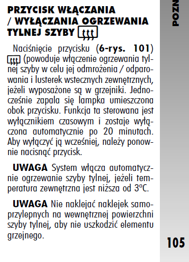

20min max działa - tam jest przek. czasowy
Cytat z instrukcji 147
Załącznik 86073
Nie ma tam nic napisane o wersji wyposażenia, jest to standard jak sądzę kiedy się ma komputer pokładowy bo musi mieć gdzie się pojawić ta "śnieżynka" ostrzegawcza.. aczkolwiek wydaję mi się że skoro instrukcja nie mówi nic o wersjach to że każde auto powinno to mieć również te bez kompa tylko pewnie nie zauważyli :P
