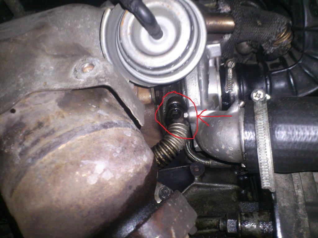

Wczoraj podczas pomiaru ciśnienia oleju zobaczyłem, że poci mi się turbo (wymienione 3 dni temu) na wężu powrotnym turbosprężarki. Podejrzewam, że wystarczy wymienić uszczelkę? Wiecie gdzie mogę taką uszczelkę zlokalizować aby od razu zakupić i wymienić?
Uszczelkę wymieniam bez najmniejszej ingerencji w nic? Tzn odkręcam dwie śruby i zakładam nową uszczelkę, w wężu powrotnym nie powinno być oleju, a przynajmniej nie jakaś nadmierna jego ilość?
Jeżeli uszczelka przy bloku silnika to tylko ASO.
Sam u siebie wymieniałem bo stara przy demontażu się rozwaliła (blaszka z 2 warstwami tworzywa).
Nie nie przy bloku, od turbiny odchodzi taki wąż powrotny oleju, na zdjęciu zaznaczyłem miejsce pocenia.
Załącznik 88654
