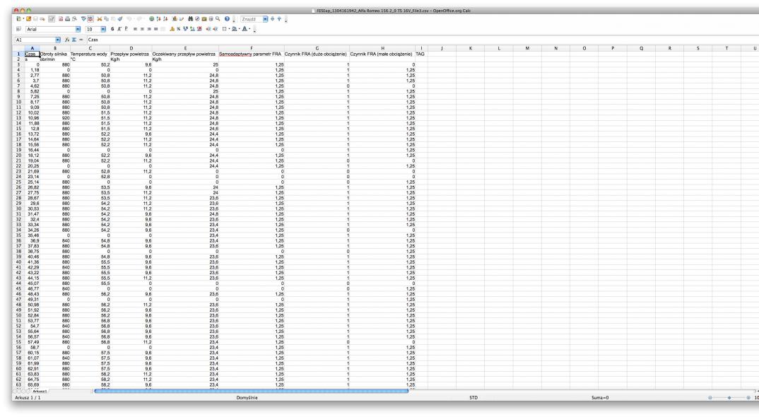

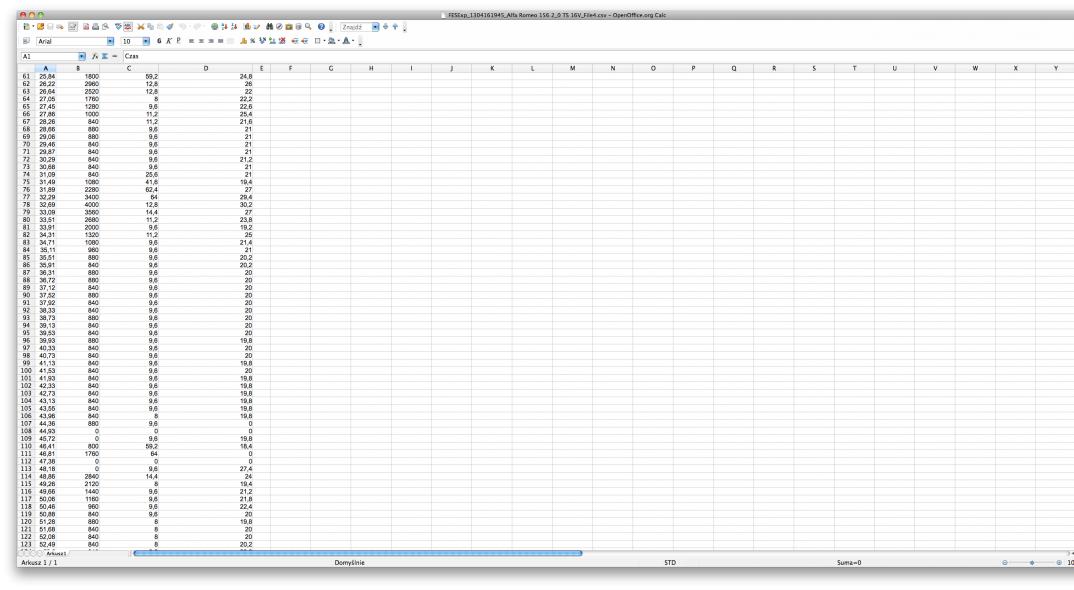

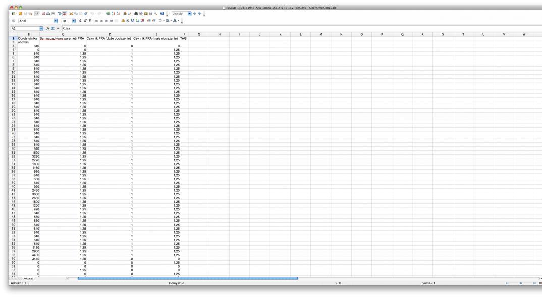

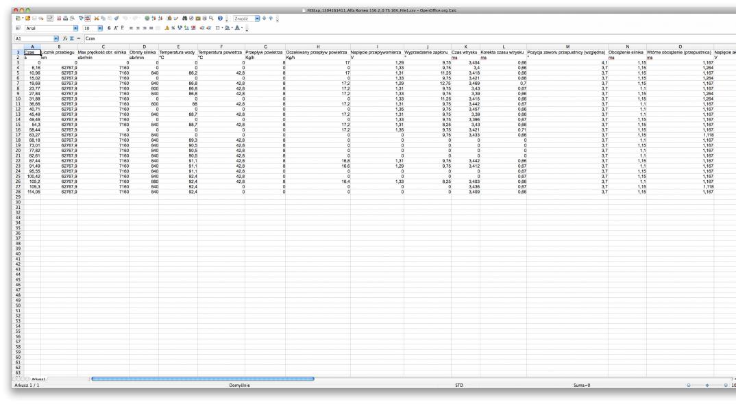

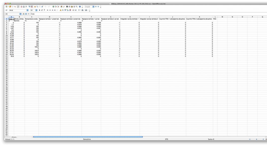

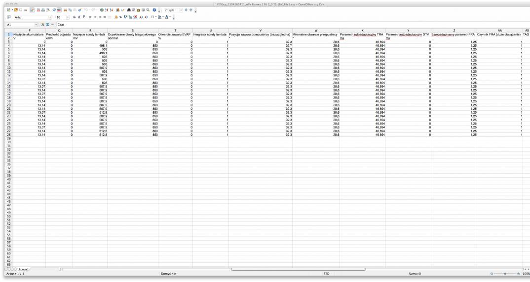

Wrzucam parametry te co poprzednio tylko w przystępniejszej formie
Załącznik 93150Załącznik 93151Załącznik 93152Załącznik 93153Załącznik 93154Załącznik 93155Załącznik 93156Załącznik 93157Załącznik 93158Załącznik 93159Załącznik 93160

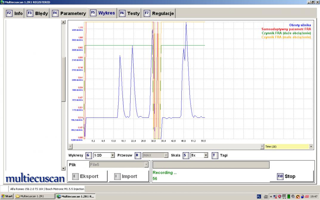

Ustaliłem winowajcę tego dziwnego zaniżania obrotów, jest nim wentylator chłodnicy :D Nie mam pojęcia czemu tak się dzieje ale silnik wpada w drgawki i brzmi jak diesel (wewnątrz) tylko gdy włączy się wentylator chłodnicy. Co może być przyczyną? Ładowanie aku wynosi 13,14V mierzone przez komputer.
