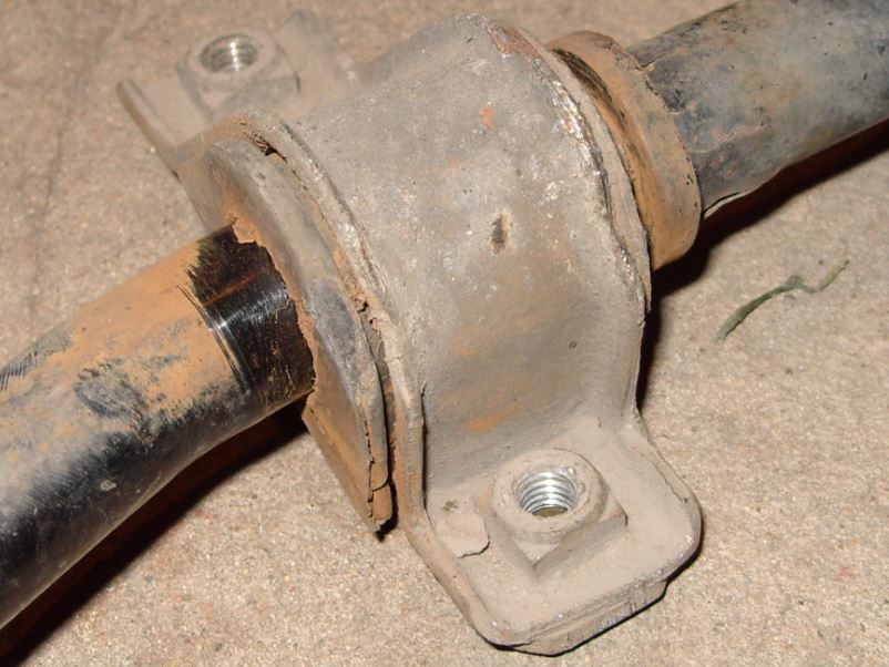

udało się wyciągnąć drążek, ale:
- gumy są ok
- drążek ma metalowy pierścień, więc go nie zbiję
- jarzmo uderza o karoserię (fotki)
dlaczego się tak stało i co mogę z tym zrobić?
może zeszlifować ranty jarzma, ale czy to coś da, wolałbym się dowiedzieć co się stało, ze to jarzmo stuka w karoserię.

Sprawdź dokładnie gumy często nie widac(Chyba bym profilaktycznie zmienił nie są drogie a roboty wiesz ile:)) a one stukają, natomiast zamiast szlifowac czy nie lepiej nakleic gumę na jarzmo jako izolację lub chamsko sklepac o 3mm podłogę ? Nie masz przestawionej kołyski?

gumy były o 1mm mniejsze niż drążek, po skęceniu drążek chodził tak sztywno, że ręką trudno było poruszyć.
dodatkowo zeszlifowałem rant jarzma tam, gdzie był stłuczony (fotki wyżej). Przy przykręcaniu, przesunąłem go maksymalnie do przodu.
