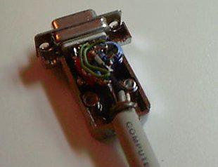

To jak ma to być bo juz 10 razy sprawdzałem
Zielona kostka
pin 5 masa
pin 23 to 3 scart
pin 24 to 4
kostka czarna
pin 3 to 5 scart
pin 4 to 15
pin 5 to 11
pin 17 to 19
pin 18 to 7
proszę POMOCY
Zielona kostka
pin 5 masa
pin 23 to 3 scart
pin 24 to 4
kostka czarna
pin 3 to 5 scart
pin 4 to 15
pin 5 to 11
pin 17 to 19
pin 18 to 7
proszę POMOCY
Już to chyba gdzieś wklejałem, ale daje jeszcze raz.
update - konwerter z allegro szajs , nie działa. Wykonawcy kij w serce za naciągnięcie mnie nakase.
ratunek przyszedł od kolegi - bardzo prosty ... hmm coś ... trzeba spróbowac.
rysunek się brzydko wkleja więc będzie bez.
