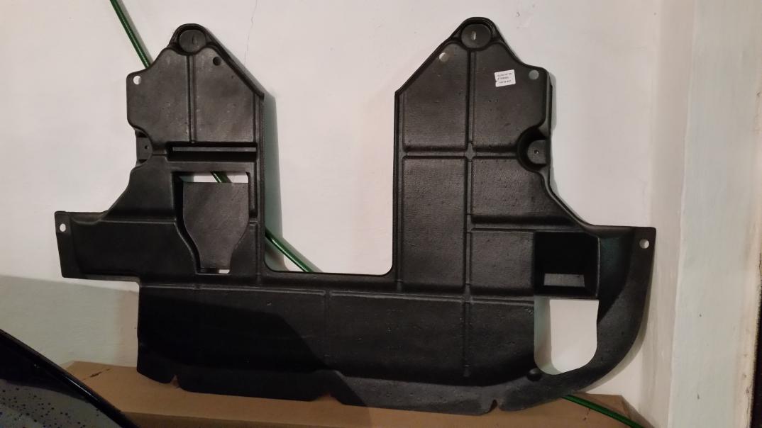

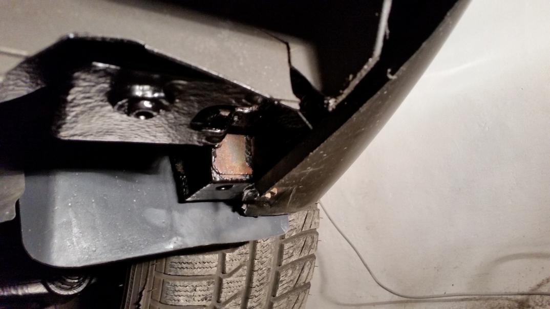

Dzisiaj odebrałem samochód po konserwacji. Prosiłem żeby przy okazji zmienić nadkola i założyć osłonę silnika. Mechanik stwierdził że ta osłona nie pasuje do mojego samochodu.
Może mi ktoś stwierdzić na podstawie foto , że ta osłona jest niewłaściwa ?http://www.forum.alfaholicy.org/atta...d=146249&stc=1
Hmmm no jakaś taka "nie doyebana"... nie wiem po co ta duża dziura na środku... wszystkie co widziałem jak narazie to czegoś takie nie miały :D ale kij tam wie :D
W GT takie osłony były a 147 ma inne sanki niż GT i może tu różnica.
Zadymił diesel!
Prosiłbym o fotkę oryginalnej osłony...
Jeżeli ta nie pasuje to ją chętnie odsprzedam.

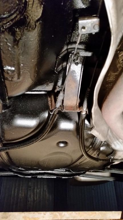

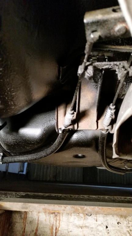

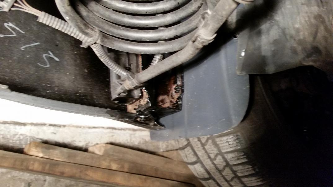

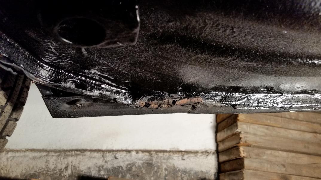

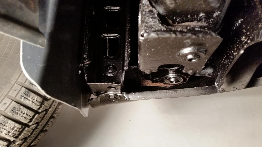

8 załącznik(i)
co za kaszana....kasa wydana w bloto
pewnie tylko omalowali ta czarna i tyle
W sumie połowa pokazanych rzeczy to części do wymiany a nie do konserwacji. Ale i tak jw napisał kolega ... tylko zostało popsikane.
Byłem z reklamacją , poprawił co spiepszył , ale jeszcze nie sprawdzałem podwozia bo miałem pilny wyjazd...
