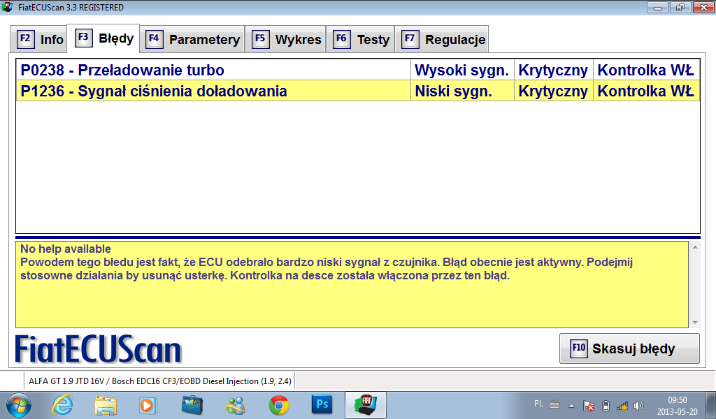

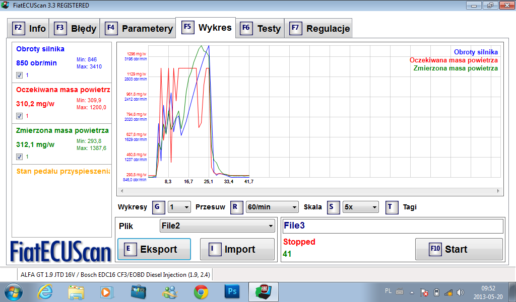

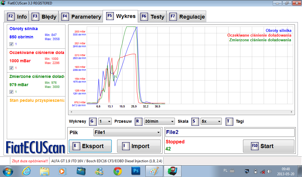

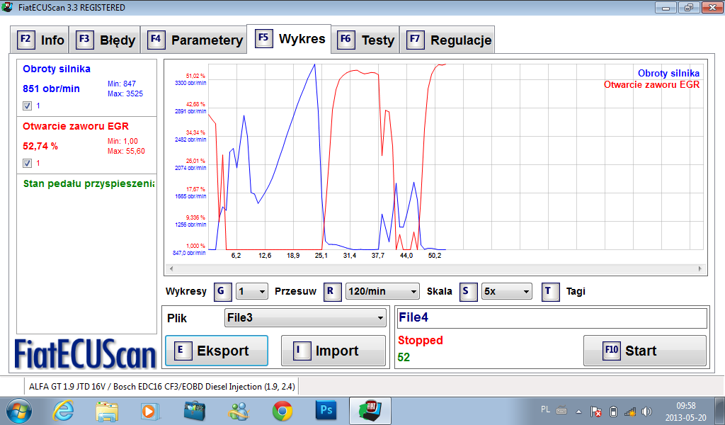

Zrobiłem dzisiaj te testy, tak jak mówiłeś. Z tym, że nic w FESie nie znalazłem o ciśnieniu paliwa. Zrobiłem screeny, ale wiem, że nie zawsze są one czytelne, więc w załącznikach wrzucam też parametry z exela w postaci tabelek i wyników cyfrowych.
Załącznik 96438
Załącznik 96439
Załącznik 96440
Do tego dodam, że przy każdym pomiarze przy niecałych 3000 obrotów silnika wyskakiwał, błąd, kasowałem go przed kolejnym pomiarem i znowu powracał. A po pierwszym pomiarze o dziwo wyskoczył nowy- P1236, wcześniej go nie było
Załącznik 96441
