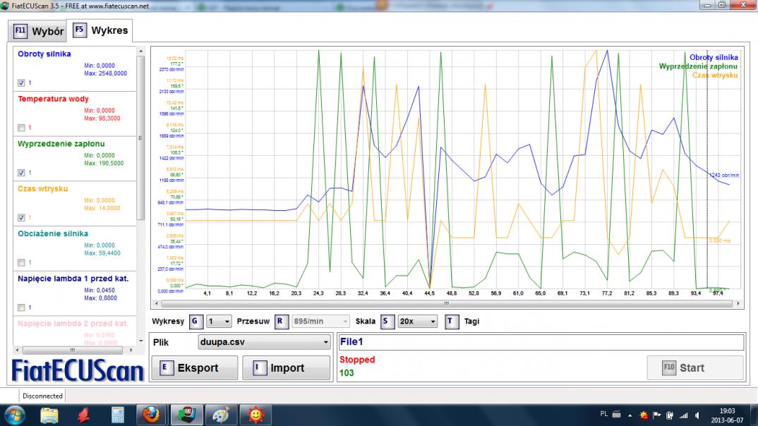

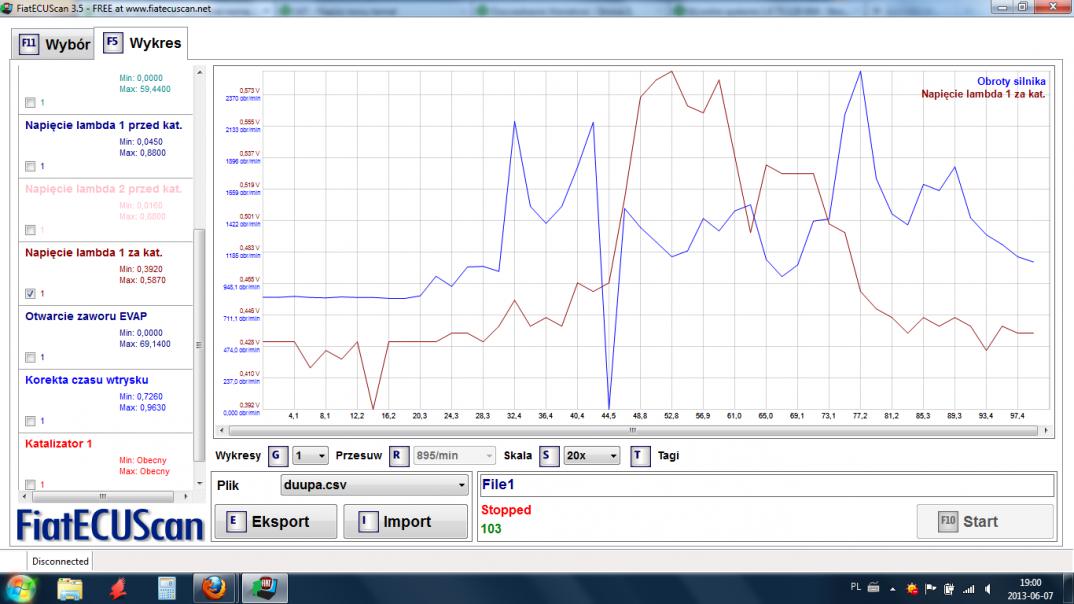

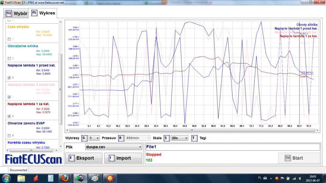

Zrobiłem kilka wykresów na rozgrzanym silniku:
Załącznik 98138Załącznik 98139Załącznik 98140
Czy ktoś już coś dziwnego zauważa? Mnie trochę wyprzedzenie zapłonu dziwi, że aż tak to się rozchodzi...
Myslałem tez że może problem lezy po stronie wtryskiwaczy...korekta pokazuje wartość od 0.72 do 0.93. Ale to jest chyba jakaś średnia ze wszystkich wtrysków.
- masz przeciez mój temat o diagnostyce silnika 147 ts.
- opisałem jak stosowac i jakie oprogramowanie.
- wartosci long, short podczas testu podpowiedza czy czasem silnik nie pracuje na bogatej mieszance.
- zamiast wykresów zawsze dawaj logi z programu, lepiej się je czyta.
