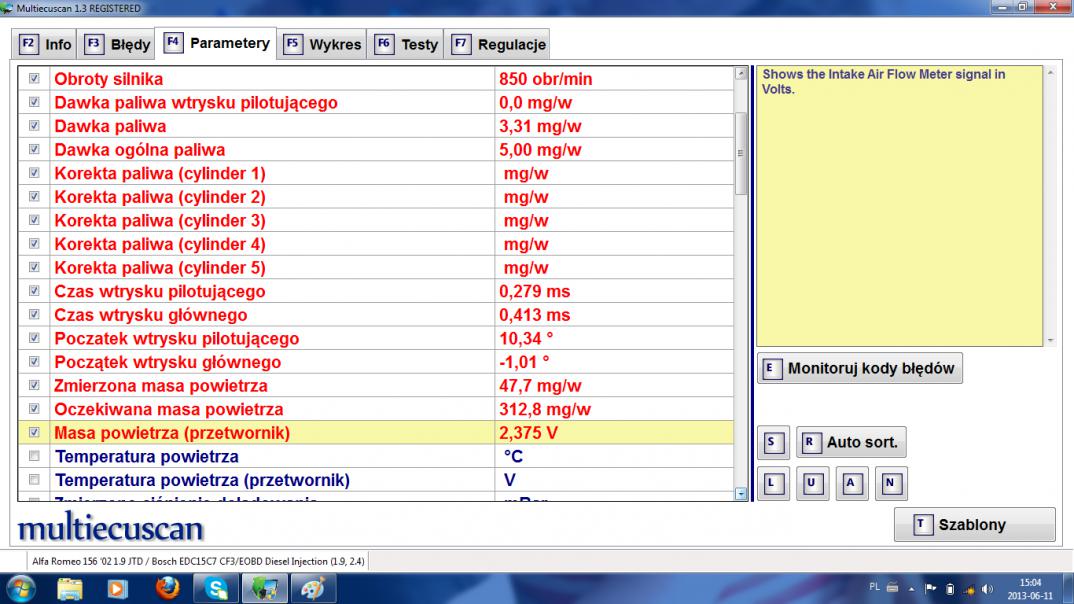

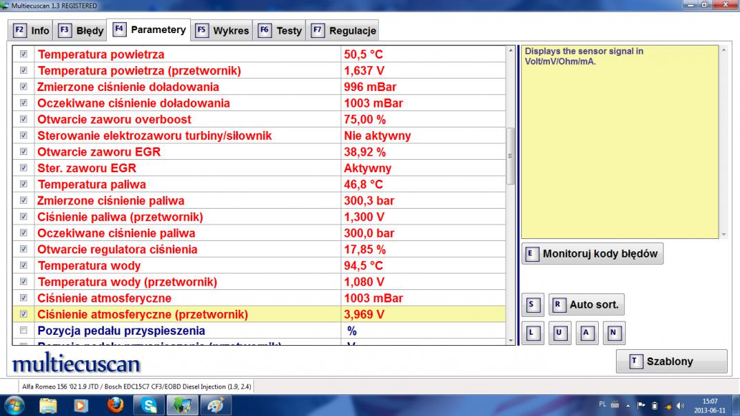

Witam zrobiłem dziś testy alfy wyskoczył tylko jeden błąd wnioskuje żę któraś świeca padła prosił bym o ocenę spalania i wtrysków czy dawki paliwa dobre i masa powietrza ,doładowanie wszystko robiłem na postoju bo na azie nie miałek kogo wźiąść do przejechania się ze mną. Martwi mnie jedna rzecz jak jest samochód na luzie to pisze przy pedale sprzęgła że wciśnięty . Jak go rzeczywiśćie wciskam nic się nie zmienia dodaje zdjęcia logi i wykres proszę o opinię Załącznik 98523Załącznik 98523Załącznik 98524 nie mam jak tych wykresów wrzócić tylko screany

z tego co tutaj widać to masy powietrza się nie zgadzają, mierzona jest za niska, być może popsuty przepływomierz.
Zaznacz obroty, zmierzona masa powietrza/ oczekiwana oraz doładowanie mierzone/oczekiwane. laptop na siedzenie pasażera i zrób wykres w czasie jazdy.

a wtryskiwacze ,to przez przepływomierz może dużo palić?
czy przy popsutym przepływomierzu komputer pokazuje właściwe spalanie czy jeżeli się zepsuje to wraz z tym zmienia się spalanie
