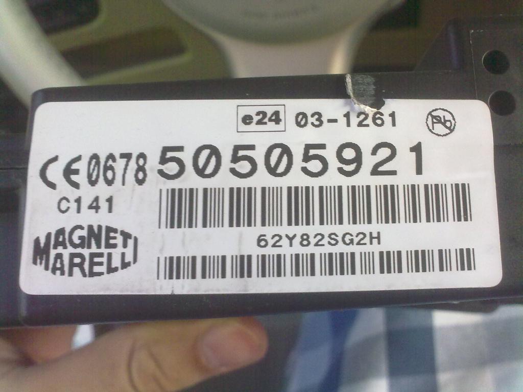

Jest na tym module kilka numerów i zazwyczaj na aukcjach wszystkie się zmieniają. Jeśli moduł na aukcji trafi się z AR159 to numer powinien mieć ten sam co u mnie? Wydaje mi się, że trafienie na aukcji modułu z tym samym numerem co u mnie to chyba jak wygrać w totka. Chyba że chodzi o numer przy znaczku CE 0678 ten się w większości zgadza.
Zdjęcie naklejki mojego modułu:

I dwie aukcje: numer CE 0678 jest ok inne to loteria.
Numer 50505921 jest wlasciwy do identyfikacji. Popytaj u handlarzy:

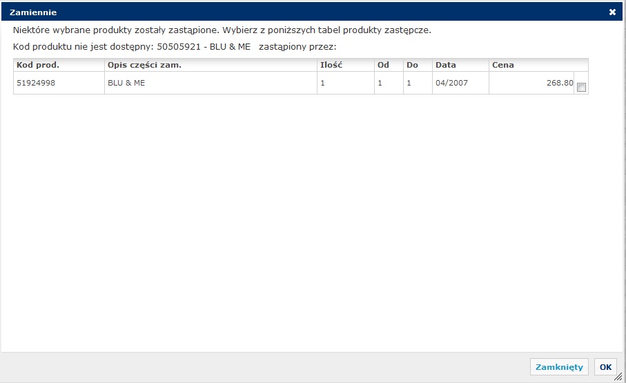

na stronie eper.fiatklubpolska.pl znalazłem takie coś:
Załącznik 101321
268zł? Wydaje się dość mało? Miał ktoś do czynienia z tą stroną? Jak się ona ma do ASO? W ogóle da się z niej coś zamówić?I skąd taka cena :)
