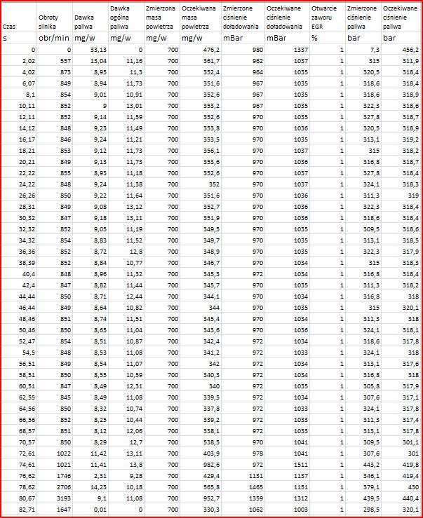

Jeśli te twoje logi były robione na wolnych obrotach, to dawka paliwa jest zdecydowanie za duża. Tak samo żądane ciśnienie paliwa jest zbyt duże.
Oj, przepraszam, bo dawka paliwa jest podana w mg, a nie w mm3. Więc trzeba by przeliczyć czy 27mg to granice 4-6 mm3, bo chyba taka jest w 115KM na wolnych. Przy ciśnieniu chyba 300 bar.
Nie mam w tej chwili map pod ręką aby spojrzeć na to.

Zamieszczam dzisiejsze logi:
1. Tutaj po odpaleniu auto zaraz gaśnie, egr nie pracuje i masa powietrza dziwnie wygląda.

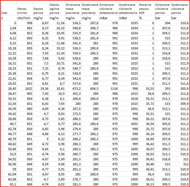

2. Tutaj po odłączeniu przepływki masa powietrza stała, auto nie zgasło i nawet reagowało na pedał gazu, egr nadal cały czas 1%.
Załącznik 105907

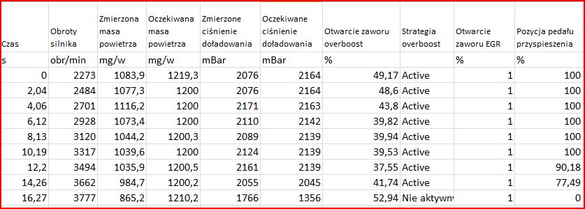

3. Podpiąłem ponownie przepływkę, zrobiłem test regulacji EGR i widać poprawę: egr zaczął pracować i masa powietrza się unormowała, jednak widać że egr zacina się (zaznaczone na czerwono, chyba że się mylę)
Załącznik 105911

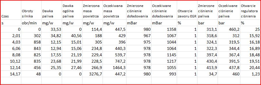

4. Po ponownym odpaleniu, sytuacja podobna do powyższej, egr zacięty ale zaraz zaczął pracować i masa powietrza normuje się.
Załącznik 105912
No proszę niby egr ładnie wyczyszczony, wszytko sprawdzone, trzpień elektromagnesu nie zacinał się, a jednak coś szwankuje... Zakładamy zaślepkę i zobaczymy...
