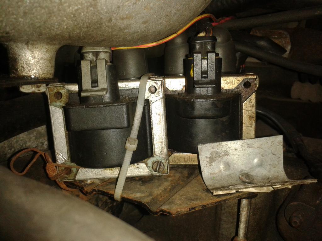

Cewki u mnie wygladaja tak:
Załącznik 115423
A z tego co wiem to powinny byc oddalone od siebie

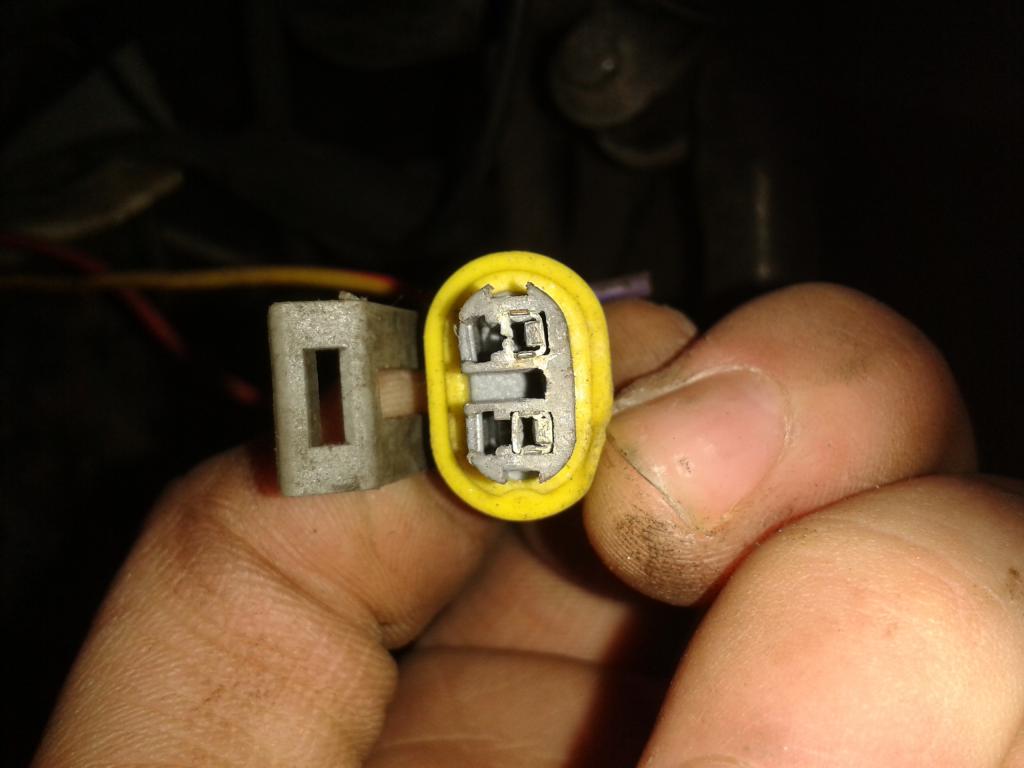

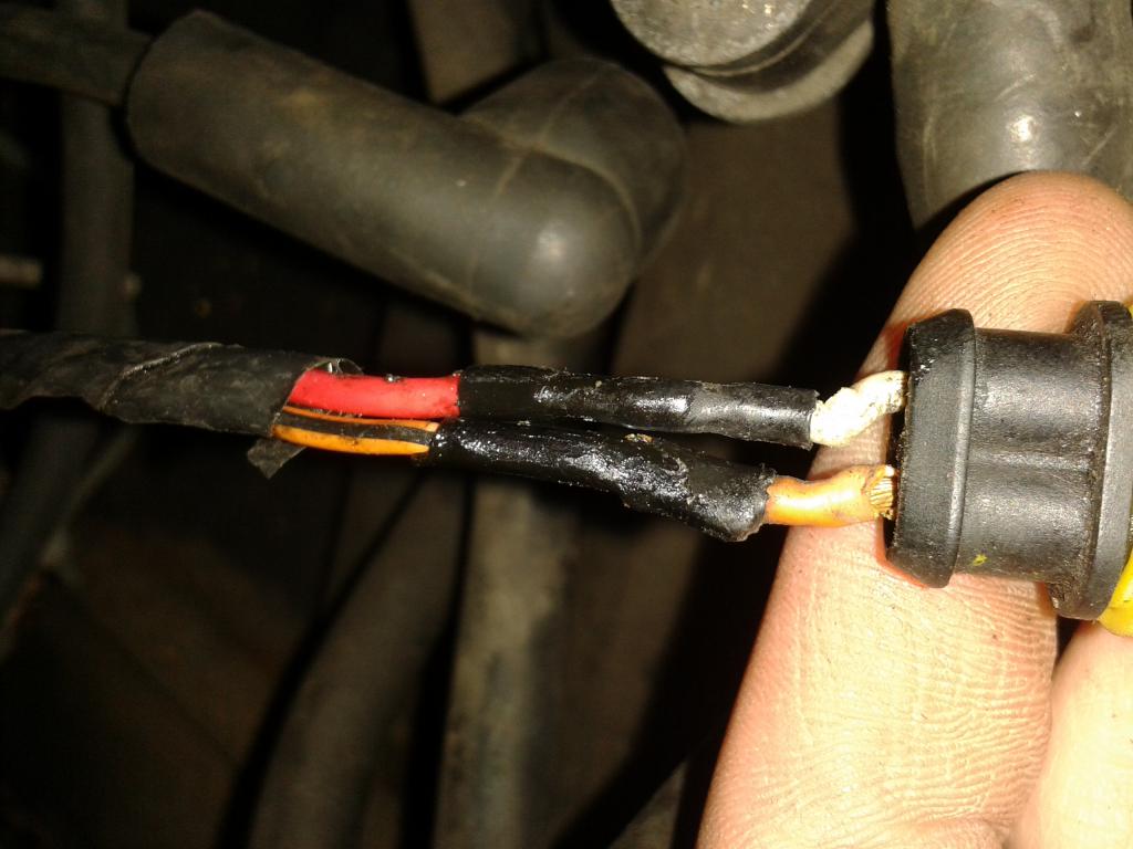

Tak wyglada jedna z wtyczek cewki, a druga tak:
Załącznik 115425
Załącznik 115426
Załącznik 115427

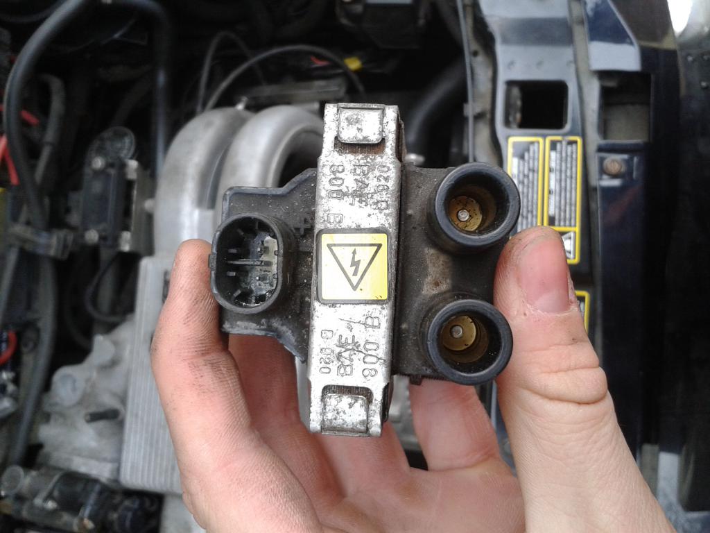

A tak wyglada jedna z cewek:
Załącznik 115429
Załącznik 115428
Jak myslicie cewki do wymiany czy wystarczy zrobic przewody i wyczyscic wtywki?
U mnie są oddalone od siebie. Wyczyść zrób ten kabel i zobacz czy odpali po co wydawać na nowe cewki kasę nie potrzebnie jak te jeszcze mogą być dobre
No wlasnie u mnie wgl nie ma tej podstawki na te cewki, jest wstawiona tylko jakas blacha... one musza byc oddalone? Kolego WUBE mógł bys wstawic zdjecie jak to u Ciebie wyglada?

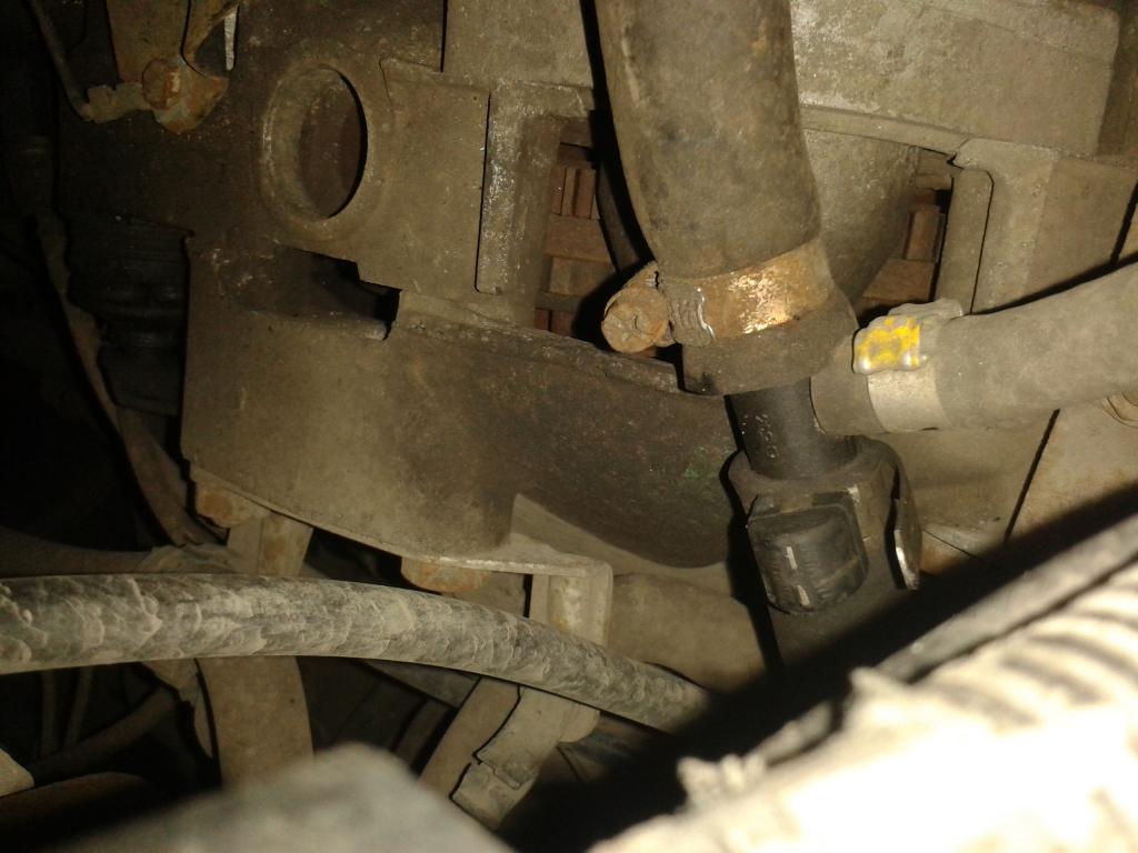

Moze ktos wie co to i czy tak powinno byc czy czegos brakuje?
Załącznik 115483
Ten otwor znalazlem za cewkami
Nikt nie wie co to za otwor? Mogl by ktos zobaczyc jak to u was wyglada?
Jutro Ci zrobię zdjęcie bo teraz już ciemno nie mam jak. Co do tego otworu to powinien być on zatkany i właśnie u mnie cewki znajdują się po lewej i prawej stronie tego otworu
Ok, dzieki. A wiesz moze co to za zebatka?
Moim zdaniem to kolo zamachowe. Czy one moglo ulec uszkodzeniu jesli cos tam wlecialo? Bo otworow jest wiecej :/ Jak moze sie objawiac zepsucie jego?

kolego to jest otwór, żeby ustawić rozrząd np. przy zmianie pska
jak wszystkie strzałki/kreski sie pokrywają wtedy rozrząd jest dobrze ustalony
raczej nic nie brakuje, cewka na blaszce wlasnie jest nad tym i tyle :)
co do otworu przy rozruszniku to tam powinna być zaślepka.
