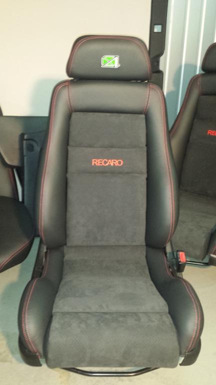

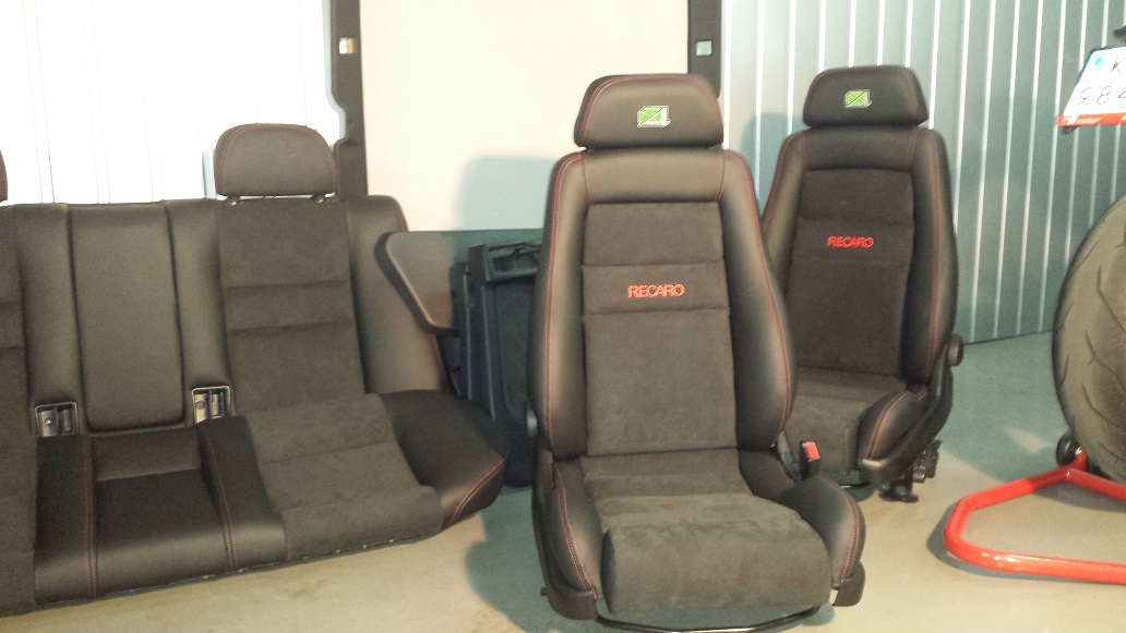

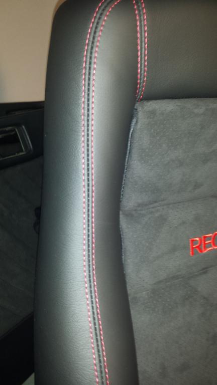

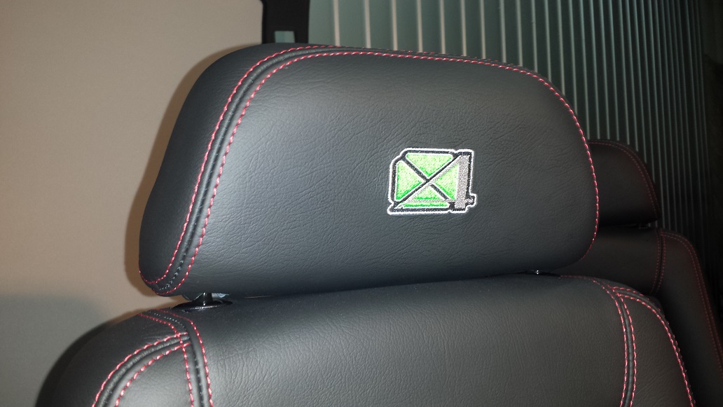

Nowe "stare" gudisy do Q4...
lub jak kto woli odświeżone
recarosy, w skórze i alcantarze..., podsufitka oraz boczki także zrobione "na nowo" :D
w weekend montaż

Robi wrażenie.
Cudnie wyglądają.
Co to w środku za materiał?
Cudnie wyglądają.
Alkantarka
założone..... zajęło to 5x dłużej niz demontaż, ale żadna śrubka czy nakrętka nie została mi w ręce :)
re-we-la-cja :D..I jak siedzi się niżej???
