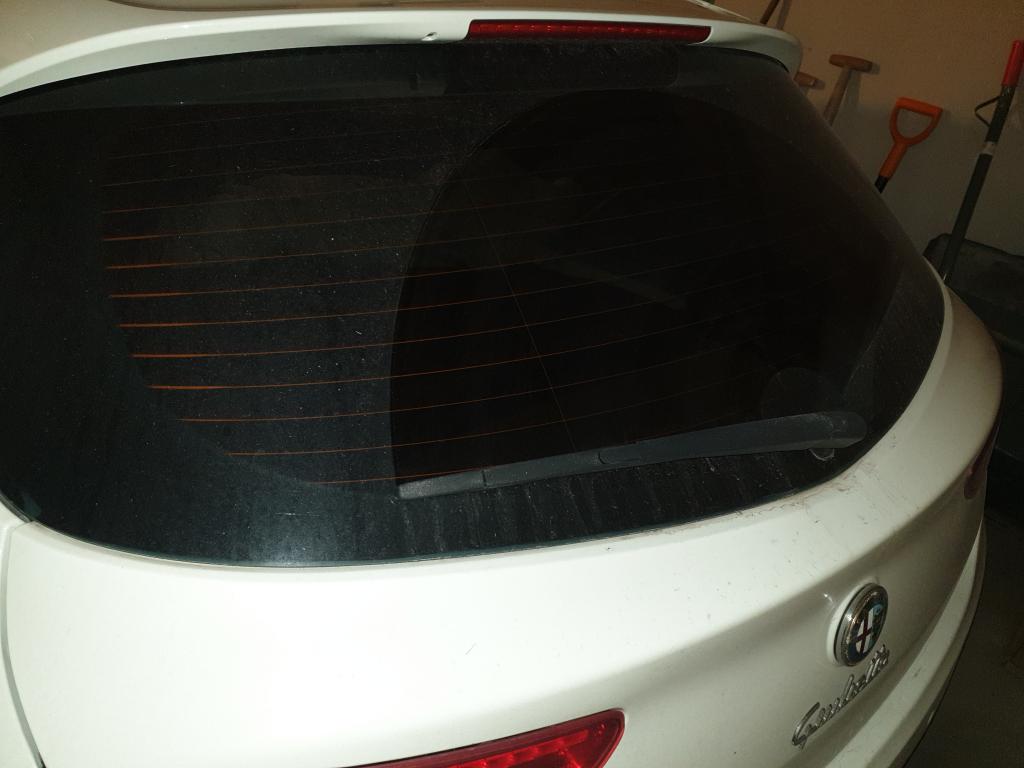

5. Po wlutowaniu nowego elementu i zamontowaniu z powrotem body do samochodu, możemy cieszyć się prawidłową pracą wycieraczki.
Załącznik 262591
Koszt naprawy 1,30USD plus koszt przesyłki (całość 40PLN).
