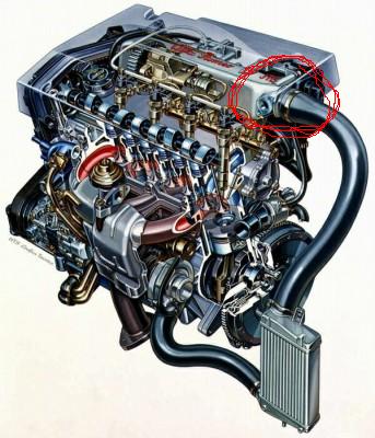

Ponawiam więc pytanie wraz z umieszczeniem foto.
Czy o tą rurę chodzi?http://www.forum.alfaholicy.org/atta...d=129023&stc=1
Zerwanie zaznaczonej rury nic nie da. Ta jest dolotowa do turbo. A potrzeba zerwać rurę od IC do kolektora. Patrząc na komorę silnika to do kolektora po prawej stronie dochodzi.

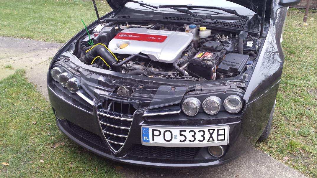

To jest ta rura i to miejsce gdzie teoretycznie można by było pociągnąć żeby odciąć dopływ oleju do dolotuhttp://www.forum.alfaholicy.org/atta...d=129130&stc=1

Olej jest pod ogromnym ciśnieniem pompowany przez turbinę do interkulera a potem do przepustnicy, kolektora dolotowego i do cylindrów.
