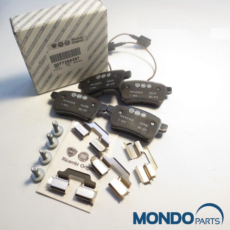

muszę wymienić tarcze i klocki. chcialbym to zrobic przy okazji wymiany opon na zimowe. Do warsztatu przydałoby się podjechać z kupionymi zawczasu częściami.
czy ktoś mógłby na podstawie zdjec pomóc ustalić, jakie tarcze i klocki są teraz zamontowane..? chciałbym kupic takie same. próbowałem wygooglać typ na podst fragmentow oznaczenia z klocka, ale bez pozytywnego rezultatu. Załącznik 263161Załącznik 263162Załącznik 263163.
dzięki
Nie no kolego jaj sobie nie rób... Nikt Ci nie wywróży ze zdjęć :rolleyes: Chcesz dobre klocki i tarcze to kup oem i będziesz miał spokój. Jeśli chcesz jakiś aftermarket to polecam tarcze ate plus klocki ate ceramic.
Tarcze ci nikt na podstawie takich zdjęć nie powie. Tylne klocki wyglądają na oryginały, bo mają znaczki Alfa/Fiat/Lancia...
cześć
po umyciu zacisku i klocków, odszyfrowałem część oznaczeń.
Tylny zacisk ma wybite : TRW 9342/A, a klocki w nim założone mają oznaczenia ( są to raczej fragmenty oznaczeń które udaje się odczytać):
ER 4423(3) 1527, 4J-62, C 849. Oraz jest na nich logo Fiat. Lancia, Alfa Romeo.
z przodu są zaciski Brembo bez widocznych oznaczeń, a klocki w nich są raczej takie same jak z tyłu , udaje się odczytać na nich napis "C 849"(???) i logo Fiat. AR, Lancia.
Nie chce jechać dwukrotnie do serwisu, pierwszy raz tylko po to, żeby mechanik powiedział jakie klocki/ tarcze kupić a potem na właściwą wymianę..
Ja mam auto niemieckie, alfa jest żony. I w moim aucie nigdy nie miałem żadnego problemu z wyszukaniem w googlach części zamiennych, w alfie jakoś mi się nie udaje:(
Strona TRW / intercars nie są pomocne, nie odnajdują czegoś takiego jak zacisk 9342/A. Wyszukiwanie frazy "ER 4423(3) 1527, 4J-62, C 849 klocki hamulcowe" też daje rezultat bez większych sukcesów.
Może ktoś ma zaciski w swojej alfie takie jak w alfie mojej żony i podpowie jakie tarcze/ klocki będą do nich pasowały? Najlepiej konkretny link do średniej półki. Żona jeździ ostrożnie , tylko po mieście, i ma w sobie zero agresji drogowej - na pewno nie potrzebuje wypasionego sportowego zestawu tarcz/klocków:)
z przodu masz tarcze 330 mm tylne też powiększone 278 mm. Moja rada tylko OE szczególnie tarcze- reszta zamienników od ATE po Mikodę to gównolit.
dzięki. ta odpowiedź mi znacznie pomogła. nie bardzo rozumiem tylko jaki dostawca kryje pod OE. bo chyba dostawcy tarcz/klocków na pierwszy montaż, zmieniają się co jakiś czas. więc co, mam szukać elementow z logo fiat/alfa/lancia, to miałeś na myśli??? z tyłu chyba od nowości, mam zacisk z wygrawerowanym symbolem trw.. z przodu zacisk brembo. więc moze tarcze /klocki powinny być od trw/brembo..? no ale trw przecież odradzasz..
ewentualnie , możesz podesłać link do przykładowej aukcji, lub sklepu, z rekomendowanym przez Ciebie OE tarcze/klocki?
Musisz szukać po numerze w ePER wpisując swój nr win.
Tu masz klocki do tyłu
https://allegro.pl/oferta/klocki-278...ate-7939137441
A tu przód
https://allegro.pl/oferta/klocki-330...oem-7913375794
Przyglądnąłem się zdjęciom i wydaje się że tam masz z tyłu tarcze 264 mm a nie większe 278 mm to wtedy nr klocków to 77365357 a tarcze 51815313.
Z przodu masz Brembo więc tarcze 330 mm i klocki powinny pasować te co podałem nr tarcz 51767384.
Należy zmierzyć tarcze z przodu i stylu
ma większe tarcze - tu jest pakiet z pełnym układem hamulcowym - nigdy nie było na przodzie duże brembo na tyle małe tarcze - zawsze to szło w parze chyba że przedni hebel ktoś dołożył.
Szukaj TYLKO ORYGINALNYCH tarcz AR- przód pasują też od 159/brerra - robi je o ile kojarzę Brembo ale to zupełnie inna jakość niż sygnaowanych logo brembo- ja mam na zapasie 2 komplety takich tarcz - w ASO ok 700 pln sztuka przód.
Niestety na 100% ma małe tarcze specjalnie sprawdziłem opis klocków mam cały komplet nowy z tarczami klocki z logo TRW tak jak na zdjęciu.nr 77365 357 .
Możesz wpisać nr w Google pokażą się zdjęcia z oryginalnymi klockami i porównasz z oznaczeniami swoich.
Wygląda że przód ktoś przełożył na Brembo.
cześc
tak jest, z tyłu są u mnie tarcze 264 (klocki jak z linku:http://ricambi.alfisti.net/product_i...ducts_id=10188) a z przodu tarcze 330. wszystko już jasne
dziękuję wszystkim za pomocZałącznik 263429
