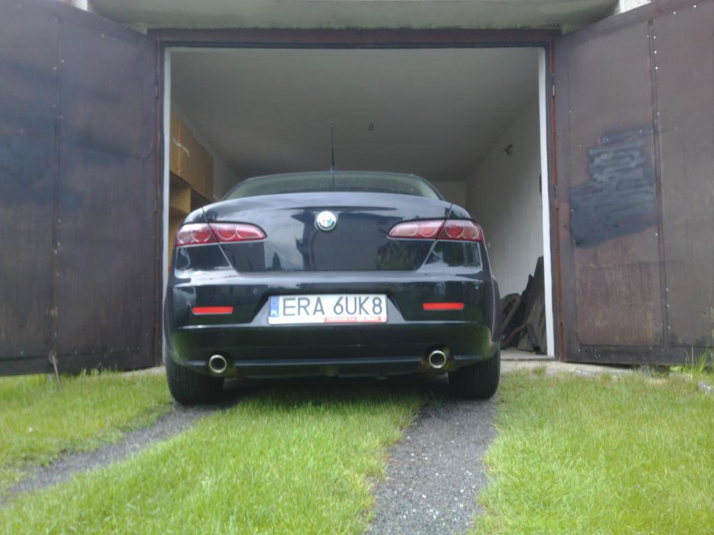

Zdjęcia i filmik jak to wyszło u mnie.
Za tą kwotę uważam że wyszło całkiem nieźle ;)
https://youtu.be/iNGejneh1jk
Proszę wziąć po uwagę że nagrywane jest to telefonem. W rzeczywistości wydech nie pierdzi a zalatuje lekkim basem.
Dodatkowo przy gwałtownych redukcjach delikatnie sobie strzela ;)
