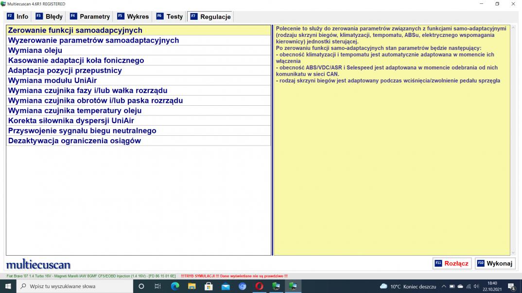

Niestety musiałem wymienić cały silnik w moim Bravo 1.4 Multiair, i teraz pytanie, jakie czynności wykonać w MESie? Tylko wymianę oleju czy też wymianę aktywatora Multiair? Moduł używany, ten który był z kupionym silnikiem.
Dodałbym tez adaptacje koła fonicznego (chodzi o czujnik położenia wału). Wykasować najpierw wszelkie adaptacje. Na oba te zabiegi są odpowiednie procedury w zakładce silnik. Wymianę aktywatora i jego korekcje rozproszenia możesz spróbować zrobić jeśli masz te opcje aktywną (choć nie wydaje mi się aby była), najpierw należny zadbać o warunki do przeprowadzenia tej procedury.
Dzięki za odpowiedź, masz na myśli pierwszą czy drugą opcje? Rozumiem, że kasowanie adaptacji nie wpłynie na chip który zwiększył mi moc?
Załącznik 281140
Miałem na myśli tę drugą opcję.
W sumie jak masz drugi motor z np. całym osprzętem to możesz dla "spokoju sumienia" zrobić wszystkie te regulacje jakie masz na screen'ie , a bynajmniej dostępne fizycznie dla Twojej centralki.
