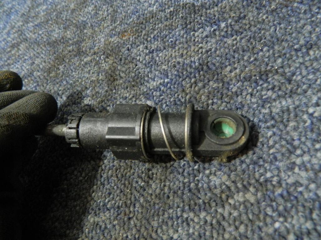

Poradzicie z regulacja przy skrzyni c635 w 9tce? U mniej ten plastik ze sprezynka wygląda inaczej, da się go przesuwać ale nie ma go jak zablokować. Nie widzę też gdzie by była dziurką żeby wsadzić imbusa....
https://www.forum.alfaholicy.org/ima...2021/05/50.jpg
Edit: tak wyglada koncowka. Jak ja zablokowac?

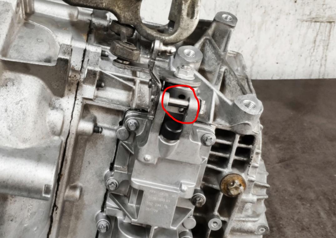

Czy tutaj sie wsadza trzepien do regulacji?

Skrzynia po regeneracji, jabłko linki wymienione na nowe (z grande punto) a mimo to dwójka czasami chaczyła. Mam 159 1.9jtdm 8v. Alfa była u dwóch mechaników i obydwaj mówili że ten typ tak ma i zrobili co mogli łącznie z regulacją linki. Okazało się, że można było zrobić to lepiej, ponieważ należało dopasować śrubę lub imbus maksymalnie duży, jaki tylko zmieści się w otworze (aby ośrodki obydwóch otworów przez które musi przejść śruba były zbliżone do siebie). Czyli poprawa u mnie wydawała się kosmetyczna ale to wystarczyło, aby dwójka zaczęła wchodzić jak malina.

Alfa 159 2.0 JTDm C635 Rozblokowanie linki wybieraka 1.przesunięcie w stronę jabłuszka plastiku,blokady nie zauważyłem więc trzeba trzymać 2.Pod plastikiem na czterech nóżkach mechanizm blokujący.Podważamy delikatnie śrubowkrętem,wychodzi na bok,linka rozblokowana,plastik nie opada. Pozycja lewarka zmiany biegów jak w innych Alfach 159[blokada pod mieszkiem] Pozycja wybieraka otwór korpus skrzyni-otwór wybieraka[imbus].Szokujące ,ja też na Belwederczyków pytałem twierdzili że regulacji nie ma.
