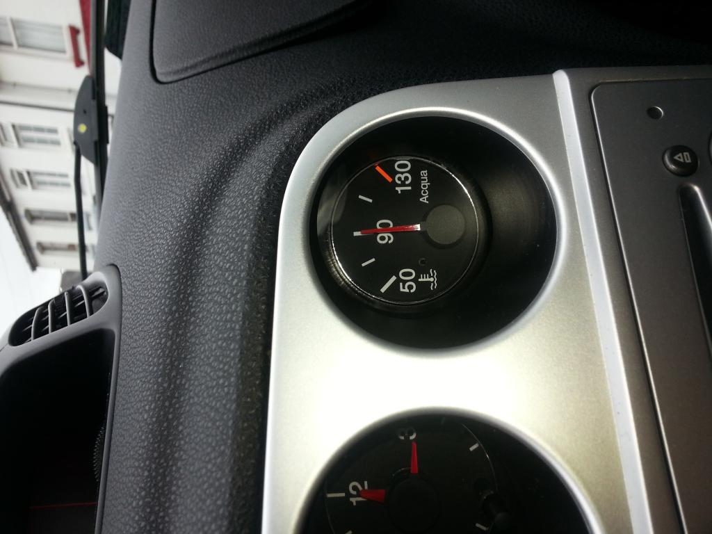

Teraz poskładałem i znowu jest taka sytuacja, że na postoju dogrzał mi do ponad 90st(wentylator sie załączył, temp na zewnątrz 18st), a jak jade to ok 70 pokazuje...
Teraz termostat który jest w samochodzie ma plastikowy króciec(ten najwiekszy) a ten drugi termostat co mam z mojego starego silnika jest metalowy. co to za różnica?
Z kad wiesz do ilu się dojrzewa? Używasz fesa? Kreska między 50 a 90 to 80 stopni a nie 70.

To jest 80? A ha, to ja cały czas żyłem w przekonaniu ze 70 tak logicznie patrząc
To jest alfa tutaj nie ma logiki
Tak czy siak i tak za mało jest dogrzana. Ja na nowym vernecie mam w trasie 84-86 stopni po otwarciu termostatu oczywiście .

Na tą chwilę po przejażdżce pokazuje 90st na wskaźniku, mam nadzieje ze juz po problemie ;-)
Chyba się rozruszał, bo najpierw dochodziła temp do prawie 90 i spadała, a teraz trzyma 90.
Znajomy kupił wczoraj taką alfe tylko Ti, i jemu pokazuje również pionowo 90;-)
