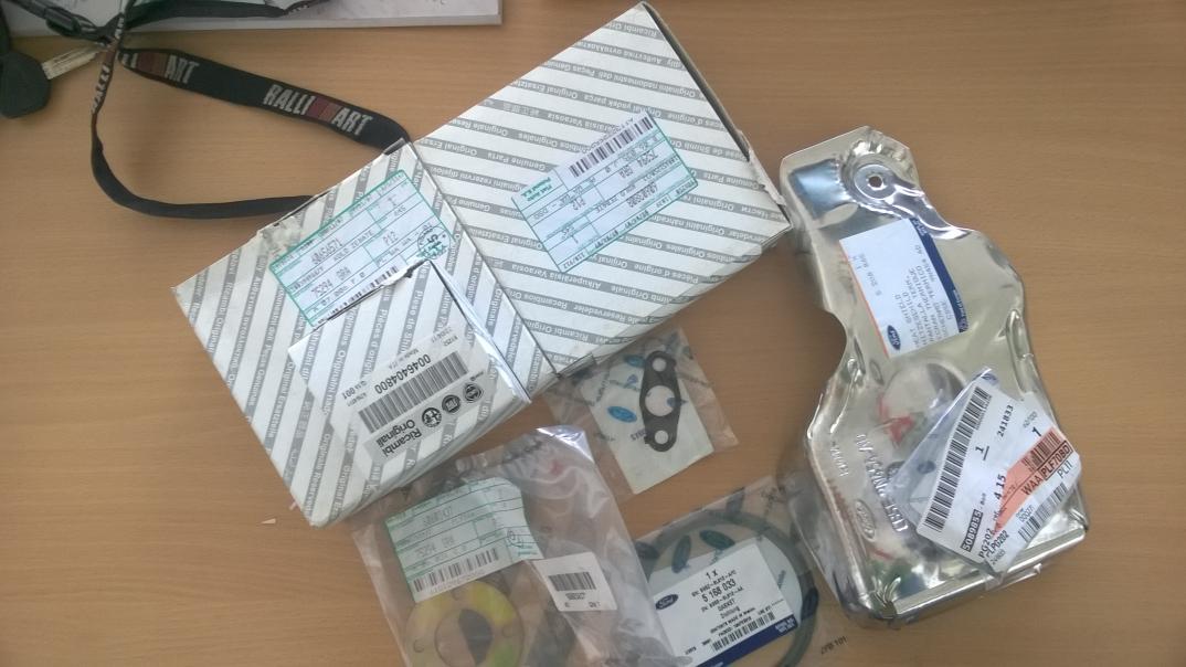

Panowie, niedługo będę miał tłoki w ręku to je pomierzę. Mam mikrometry, pasometry, średnicówki itp. więc info będzie z pierwszej ręki. Tymczasem w domu pojawiła się już nowa turbosprężarka od forda 2.0 Ecoboost 250KM
Załącznik 202568
mam nadzieję, że tym razem kolektor będzie odpowiedni...
