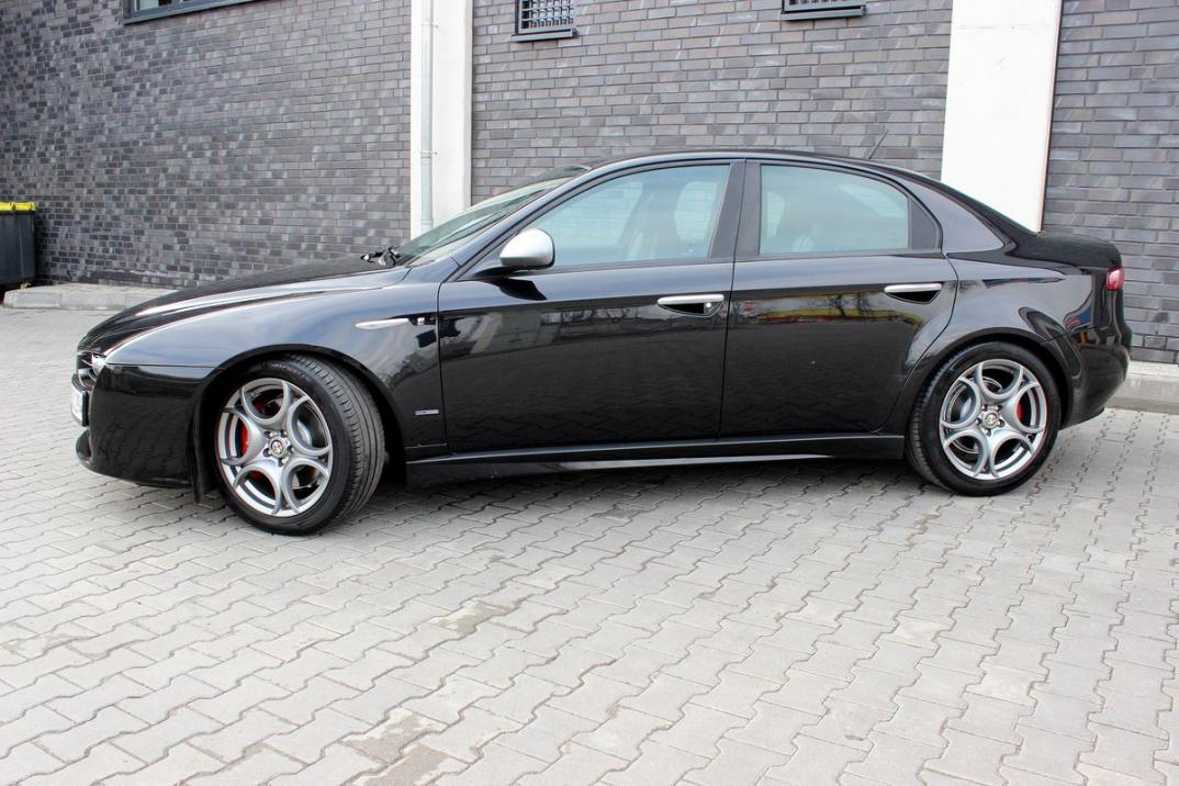

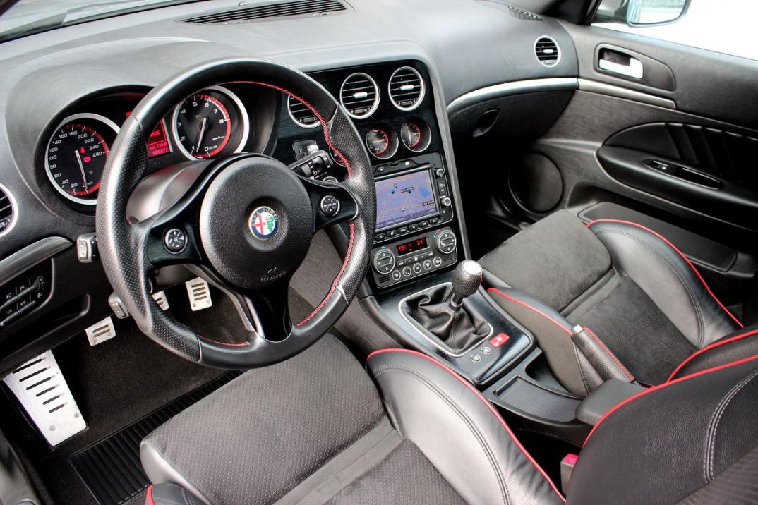

do ideału w tbi brakuje mi q4 i automatu, no jeszcze gdybym mial Ti z siedzeniami alcantara+skora to juz bylby pelen wypas i nie czekalbym na giulie veloce sw. tak to mam fajne, ale jednak przejściowe auto, ktore jak bedzie Giulia sw veloce to chyba od razu wymienie.
navte 10k rocznie, jesli nie zalezy Ci na q4 to bierz tbi albo jakies 2.2jts (te idzie trafic w wersji Ti). benzyny znajdziesz znacznie laywiej z przyzwoitym przebiegiem.
No q4 do tego silnika pasuje jak ulał , w zimie przy ośce i Nokianach na feldze niestety ale jeździ się na pół gwizdka, ciężko serie przełożyć na drogę a człowiek myśli o programie. Boję się tylko o sprzęgło, 162tysiące już na blacie. Automat i tak i nie. Po mieście śmiga się na 2-3 biegu i jest miło. 6 bieg można wpiąć przy 90 km/h i tak rozbujać żwawo auto do 240km/h. epsonix o takie siedzenia i Ti Ci chodziło? ;) Załącznik 219951Załącznik 219952Załącznik 219953 (tse tse tse) Dla mnie porażką jest że ktoś przy takim zestawieniu auta za ponad 180 tysięcy złotych pożałował na ksenon i elektrycznie składane lusterka. Chyba że to niedopatrzenie przy konfiguracji.
Oszz... Ta fura miażdzy system. Aleś perłę dorwał :)
Dokladnie o tych siedzeniach myslalem. Jak szukalem auta, to generalnie xenon to byl moze w 1/3 ofert max, nawet byla max doposazona Ti pomalowana na rosso competizione za chyba 20tys EUR, ale tez xenonow nie miala. Moze niektorzy nie wiedza ze jest taka roznica H7 a xenon w 159 (bo w wielu innych autach H7 swieca duzo lepiej), i nie decyduja sie doplacic? Albo tak jak piszesz, niedopatrzenie przy konfiguracji.
Skladane lusterka jak dla mnie niepotrzebne - mialem w poprzedniej JTDM, to po paru latach przy jakis mrozach uszkodzilo sie najpierw jedno a za kolejne pare lat drugie.
162tys km? to chyba TBi z jednym z wiekszych przebiegow z jakim sie spotkalem. Jakies problem z czymkolwiek byly (silnik, skrzynia)?
Nie wiedzieli o xenonie bo nie mieli 159 i na forum nie siedzą heh. Siedzeń nie polecam dla osoby bez własnego lokum i stałej partnerki ,albo osób robiących z auta stołówkę ( wszystko włazi w te małe otworki w alkantarze) :). No właśnie wnioskuje że mój egzemplarz jest modelem testowym na tym forum. Po 9 miesiącach eksploatacji i 18 tysiącach przebiegu mogę stwierdzić iż benzyna która jest z dwa razy większym przebiegiem niż poprzedniczka w dieslu albo waliła tylko autostrady albo jtdm jeździł wcześniej idiota. Do tej chwili zrobiony rozrząd,świece, oleje , filtry i pasek na alternatorze. Silnik chodzi od zakupu tak samo po dziś dzień czyli bez zarzutu, nie bierze grama oleju, skrzynia, sprzęgło, dwumas bez zarzutu. Turbo z parametrami i bez pocenia. Wszystko fabryka wraz z zawieszeniem na dających mu bardziej w kość sprężynach Ti. W tej chwili mam zamiar zajrzeć do tylnego lewego zacisku bo po ostrzejszej jeździe piszczy w niebogłosy. Na wiosne kompletny serwis klimy bo sprężarka chodzi i chłodzi ale poci się z niej ten jaskrawy olej. Generalnie wszystko z napraw (tfu tfu) jeszcze przede mną , mam zamiar jeździć jeszcze autem z 5 lat czyli jakieś 100tyś km i o awariach na pewno będziecie na bieżąco chyba że ktoś zapuka mi dziś do drzwi i wyłoży na dzień dobry 50 tysięcy złotych.
