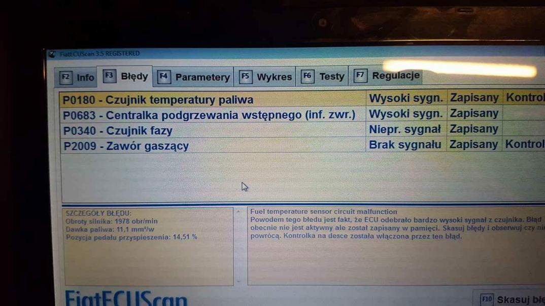

To od tego momentu do świadczenia komercyjnych usług NAPRAW samochodów jest taaaaaaaaka długa droga. Póki temat jest oczywisty - to można się bawić w taką diagnostykę, bo wiele rzeczy nie wymaga nawet dotknięcia oscyloskopu, czy też innego poważnego narzędzia. Wystarczy normalne urządzenie diagnostyczne, podpięte pod ECU oraz sprawny i działający mózg.

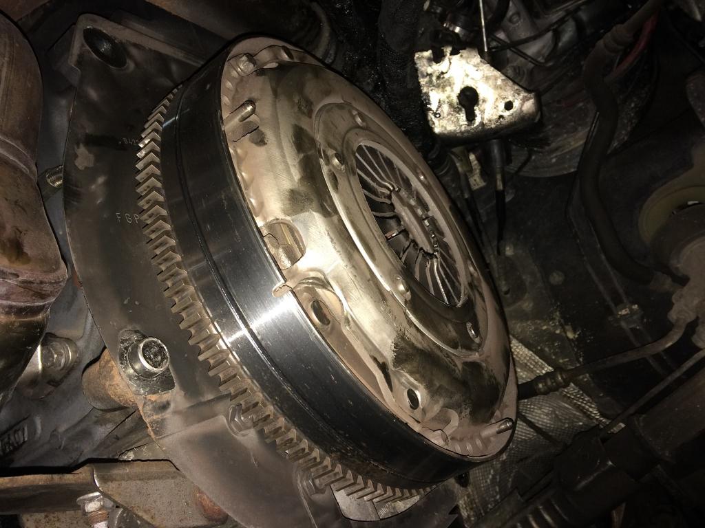

Wibracje samochodu mogą pochodzić nie tylko od uszkodzonego koła dwumasowego. Mogą pochodzić także od uszkodzonej poduszki zawieszenia zespołu napędowego. A tą może trafić szlag w dowolnym momencie eksploatacji. I tego też nie sprawdzisz żadnym elektronicznym urządzeniem. Nowa dwumasówka, nim pozrywało w niej sprężyny, też zapewne nie przenosiła wibracji. Więc jaką miałabyś pewność, że został zamontowany odpowiedni podzespół przy odbiorze auta???
