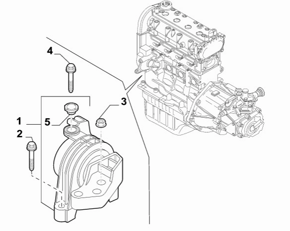

Właśnie patrzyłem na tą poduszkę tj. nr. części 50547669. Znalazłem ją też na allegro sprzedaje ją ASO Jata za 390zł, aby się dodatkowo upewnić to przesłałem im nr. VIN i mi napisali, że ta poduszka nie będzie pasowała do mojego auta i muszę mieć poduszkę o nr. 50521307 + 4 śruby montażowe, którą trzeba sprowadzić z Włoch. Za poduszkę o tym nr. zawołali 620zł + każda śruba 18 zł. Zrobiłem to samo w Automobile Torino i też mi powiedzieli za poduszkę 620zł, nie wiem dokładnie jaki nr. części ale domyślam się, że to to samo co Jata. Co ciekawe oni znowu powiedzieli, że wystarczą dwie śruby. Miałem umówionego mechanika lokalnego i myślałem, że sprawę zamknę w 450zł, a wychodzi na to, że całość będzie mnie kosztowała 800zł. Ktoś wie z czego to wynika? Ja mam silnik 1.4 z fabrycznym gazem, może tutaj rozchodzi się o ten gaz, że coś inaczej jest jednak w tym silniku i trzeba inną poduszkę?
Czy Alfa ma gdzieś na necie jakiś katalog części, który można sprawdzić po nr VIN? Miałem kiedyś BMW i pamiętam, że BMW miało to fajnie ogarnięte, że można było sobie samemu sprawdzić po VIN jaka część jest potrzebna oraz jej oryginalny nr seryjny.
Dzięki za link. Co ciekawe po moim nr Vin pokazało całkiem inny nr części inny od tych dwóch. :D Ale sprawdziłem jeszcze po nr części 50521307 i pokazało mi, że to jest poduszka do silnika z paliwem benzyna/lpg. Wnioskuje, że muszę mieć inną poduszkę ze względu na to, że mam auto z fabrycznym gazem. Trochę nie chce mi się w to wierzyć, że konstrukcja tej poduszki może być inna, ale chyba nie będę ryzykował i zrobię to w Automobile Torino. Mam tylko nadzieje, że z innymi komponentami od tego silnika nie będzie takich jaj, bo myślałem że wszystko co w standardowym 1.4 jest kompatybilne. :/
Napisałem jeszcze do Ricambi i przesłałem im nr VIN. Napisali mi, że taka poduszka to koszt 550zł. Dodatkowo powiedzieli, że to jest dokładnie ta sama, którą mam zamontowaną teraz i nie trzeba nowych śrub bo te, które mam teraz będą pasowały. To już sam nie wiem co myśleć, w każdym miejscu piszą co innego. :D
Chyba jednak zamówię tą bo 550zł i dam do zrobienia lokalnemu mechanikowi. Będzie 200zł taniej. ;) Zastanawiam się tylko czy to nie jest przypadkiem tak, że oni mi podają taką poduszkę jaka powinna być, a tak na prawdę ta za 390zł spasuje tylko z tego względu, że to nie jest dokładnie ten sam model który trzeba daje się właśnie te dwie dłuższe śruby bo oryginalne nie pasują?

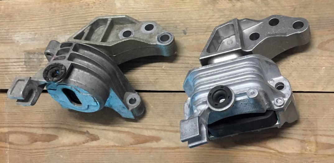

Czy jeśli prawe lusterko nie drga, ale mam dziwne wibracje i rezonans podczas ruszania to będzie to poduszka? Wydech sprawdzony, jest ok. Wg EPER nr poduszki to 51894348. Czy ze zdjęcia wywnioskujecie czy to poduszka przed czy pozmianowa?
Twoja wygląda mi na przedzmianową. Wrzucam zdjęcia obu z mojej wymiany - zamontowana pozmianowa, wyjęta przedzmianowa.
W moim przypadku drgawki prawego lusterka były ostatnim objawem. Wcześniej pojawiły się wibracje fotela pasażera i drgania deski rozdzielczej, szczególnie na zimnym silniku. Zużytą poduszkę możesz też zidentyfikować wzrokowo - pracujący silnik po prostu u mnie nie siedział sztywno, ale spacerował sobie w komorze.
Nr poduszki "pozmianowej" dostępny w sklepie ricambi.pl posiada w opisie łącznie 3 numery poduszek (50547669/51894348/51805651). Ta środkowa to ta którą posiadam obecnie. Więc sam nie wiem... Są niby zamienne?
Ze zdjęć wynika, że poduszka pozmianowa różni się elementem gumowym - hydraulicznym oraz podstawą, którą montuje się do podłużnicy. Stara poduszka posiada okrągły grzbiet, pozmianowa spłaszczony. Ale czy na pewno? Po wrzuceniu nr ricambi 51894348 w google wyniki wyszukiwania (grafika) są różne - tzn ze zdjęć nie wynika czy ta poduszka jest już pozmianowa czy nie. Podobnie z pozmianową 50547669. Grafiki pokazywane przez google są różne. Logika podpowiada, że poduszka nowsza powinna mieć numer wyższy. Trochę bałagan [emoji6]

Nowa poduszka (dostępna w Ricambi) wyraźnie różni się wizualnie i konstrukcyjnie od starej. Kiedy zdemontowałem starą (518943480) to lekko zwątpiłem, czy nowa jest właściwa, ale oczywiście pasuje.

Jak już koledzy wcześniej pisali zużycia poduszki raczej nie da się określić na oko, zamontowana wygląda ok ale po zdjęciu okazało się, że starą można wyginać dowolnie w każdym kierunku jak plastelinę, nowa jest nie do zgięcia. Montaż zajmuje 30min, poza oczywistym zdjęciem osłony dolnej trzeba podeprzeć silnik lewarkiem, odkręcić 2 śruby trzymające zbiornik wyrównawczy (bez odpinania wężyków, wystarczy odkręcenie go żeby umożliwić manewrowanie). Potem zostaje już tylko 6 śrub mocujących poduszkę, montaż nowej, poprawionej i tyle.
Poniżej porównanie poduszki starego typu z pozmianową
Załącznik 286496Załącznik 286497
