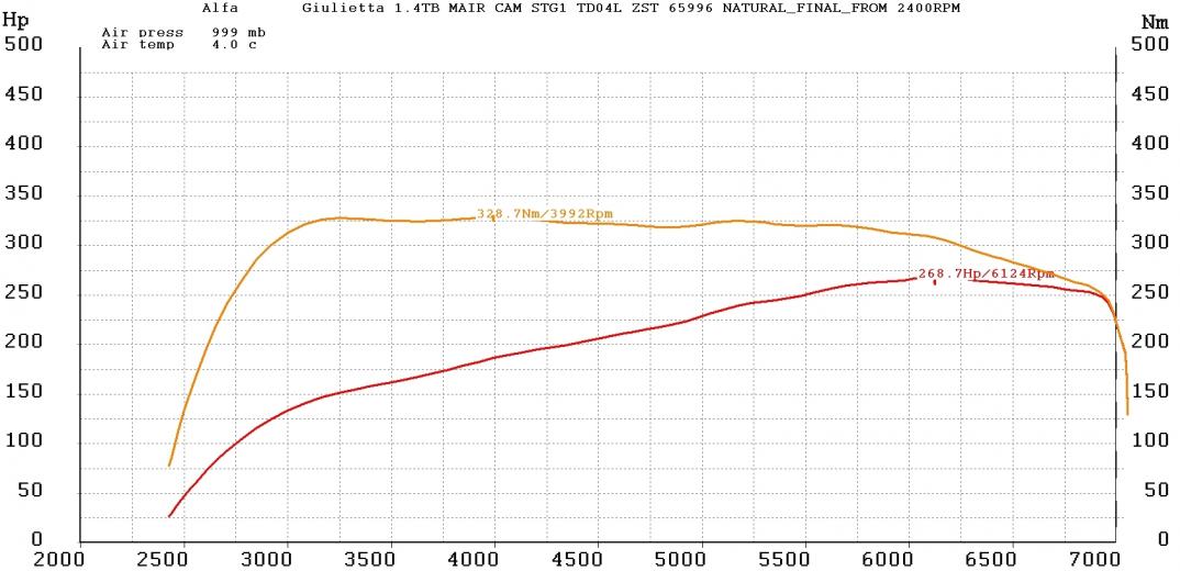

Jest i u mnie już wynik. 270KM 340Nm przy 1.35bara
cos Nm malo jak na wynik 270KM. Jaka hamownia? Jakie paliwo?
Były próby na 1.55 ale nie chcieli tego zostawiać gdyż będę miał do roboty niedługo głowice. Za jakieś 2-3 miesiące zrobię głowice i może wtedy wymiana na 15T to powinno się pojawić 300+. Bałem się wstawiać 15T odrazu bo nie wiadomo było jak będzie wstawać ale 13T wstaje fenomenalnie w porównaniu do serii. A no i mocno spalanie spadło

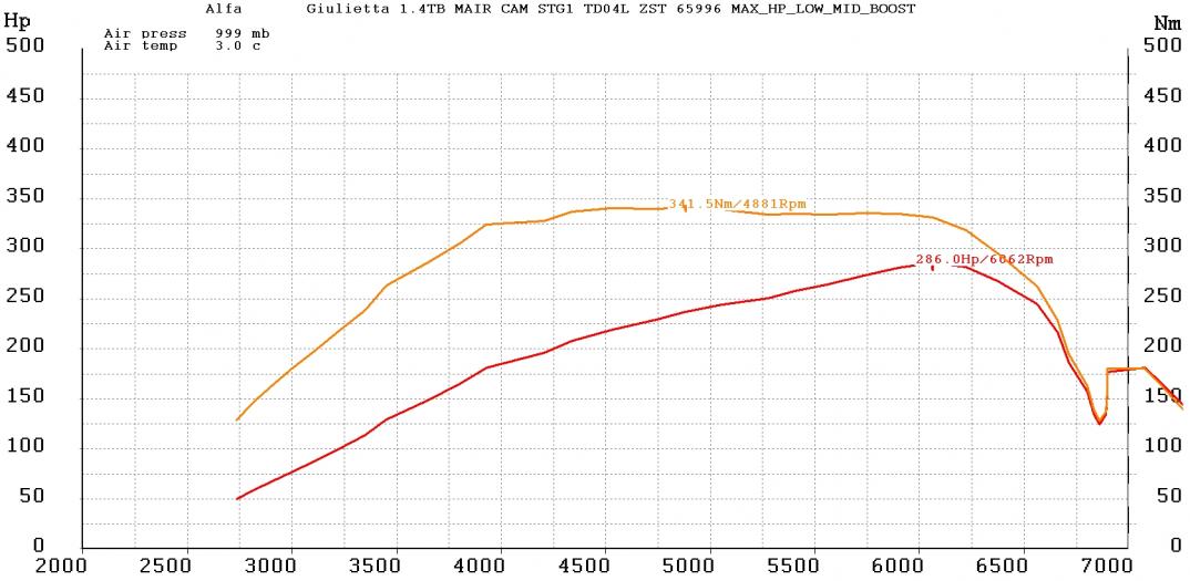

Nareszcie przyszły wykresy(komp im się zepsuł czy coś takiego). Słabszy pomiar jest na 1.3bar a drugi próba na 1.5bara. Załącznik 267767Załącznik 267768

Jeżeli chodzi o różnice między setupem na GT1446 i TD04L-13T + wałek MTD to jest przepaść. Przede wszystkim na TD04 idzie do końca coraz lepiej a na Gt1446 od 5tys już jest lipa. Wiadomo że na TD04 turbo wstaje później ale za sprawą wałka tylko trochę później. Pierwszy i drugi bieg ma zmniejszone doładowanie żeby trakcja była jakaś. Generalnie zapierdala xd ale w sumie czas 100-200 nie powala jak na tą moc bo ok 13sek a w MTD przy 260KM w Punto zrobili 10sek ale jak minie ta korona to mam zamiar zejść poprawić jeszcze to i owo zejść poniżej 10sek
