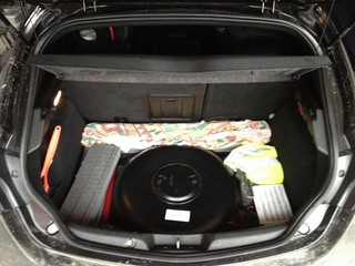

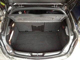

No i skończyłem robotę z podłogą - zajęło jakieś 8h z Teściem + kilka samemu - materiały - to co na zdjęciach + trochę styroduru i desek sosnowych. Wyszło na żywo jak z fabryki - samochód jest teraz bardziej cichy i zakupy układa się bardzo wygodnie.
Załącznik 240375
Ile litrów ma ten zbiornik?
Na oko wygląda jak mój 45-47 litrów :)
Wchodzi maksymalnie 43l :) Pojemność 47l - przy okazji - spalanie w dużym mieście przy większych przebiegach (z ciężką nogą 9l LPG + trochę benzyny). Spalanie na długiej trasie (550km) w Niemczech - 140-150km/h - nieco poniżej 10l LPG. Przy 120km/h powiedzmy 8.5l.

Ja przy tak podniesionej podłodze w bagażniku zmieściłem butle 60L. Wchodzi 50L. W miescie robie na tym 500 km czyli spalanie ok 10l/100km, w trasie ponad 600km czyli ok 8l/100km. A i tez jestem bardzo zadowolony z Alfy !!!
Ile ja podniosleś? Ja 50mm zeby weszła 47L?
ja podloge podnioslem o 100mm. Wypelnienie zrobione ze styroduru kupionego w skladzie budowlanym ( 2x50mm). czas pracy ok 1 godz. patrzac po Twoich fotkach nie bardzo widze roznice miedzy wysokoscia podlogi u Ciebie i u mnie, może to kwestia tej plyty sklejkowej ? Ja po wycieciu wypelnienia ze styroduru zwykla wyzynarka ( wyszlo dosc dokladnie) polozylem na to bezposrednio fabryczny dywanik i jest git !!! Czasem tylko na stacji przy takowaniu inni patrza sie z niedowierzaniem ile wchodzi, a jak ktos nie wie jak wyglada oryginalna glebokosc bagaznika to sie nawet nie kapnie ze jest podniesiona.

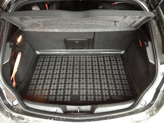

Nawet nie całą godzinke ( samo wycięcie 2x wyrzynarką w styrodurze wypełnień to przecież max 15 min). Sama oryginalna wykładzina jest dość sztywna więc przy odpowiednim spasowaniu aby "szpary" pod wykładziną nie były większe niż 5-8 cm ( tak u mnie wyszło- na oko) to nie problemu ze sztywnością czy stabilnością. Przewożenie 2 skrzynek z browarami czy kilka zgrzewek wody mineralnej nie jest żadnym problemem dla podłogi w bagażniku - żadnych odchyleń czy ugięć. Acha mam jeszcze na oryginalną wykładzinę włożoną do bagażnika matę gumową dedykowaną do Julki.

U mnie poszło 5cm w górę , zbiornik 48. Początkowo byłem zły że mi wsadzili taki baniak - ale to była jedyna opcja bo akurat te które się mieściły 36l nie były wtedy dostępne, suma sumarum dobrze się stało bo mniejszy zbiornik to praktycznie co chwila tankowanie jak się trochę więcej jeździ. Powiedzcie mi , czy wystarczy 1 szt styroduru 5 cm czy jednak by wypełnić całość dobrze potrzebne będą dwie płachty? Też myślę dać na górę oryginalna wykładzinę i przykrecić uchwyty do pasów mocujących na dystansach w oryginalnych miejscach
ja wypełniałem styrodurem tylko luki wokół zbiornika i na tak wyrównaną powierzchnię dałem bezpośrednio dywanik ( nie mam styroduru między zbiornikiem a dywanikiem). Ja uchwyty wykręciłem w ogóle i ich nie mam.

Sorka że dopiero teraz ale żonka w tym tygodniu ujeżdżała Julkę i jak wracała do domu to już było ciemno i ze zjęć byłyby nici. U mnie wyszło tak:
Załącznik 240792Załącznik 240793Załącznik 240794

desmokorek - spoko to wyszło.
